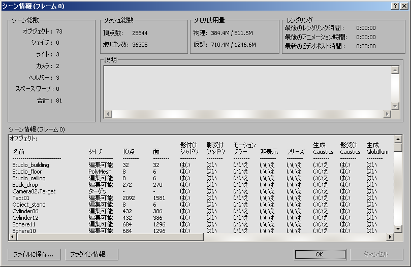

シーン情報
現在のシーンについての統計を表示します。
インタフェース
[シーン情報](Summary Info)ダイアログ ボックスには、次の情報が含まれています。
[シーン総数](Scene Totals)領域
種類別にリストされたシーン内のオブジェクト数
[メッシュ総数](Mesh Totals)領域
シーン内の頂点と面の総数
[メモリ使用量](Memory Usage)領域
使用中および利用可能な物理的メモリと仮想メモリ
[レンダリング](Rendering)領域
最後のフレーム、アニメーション、ビデオ ポストのレンダリングに要した時間
[説明](Description)領域
シーンについての注記を入力できます。[説明](Description)編集ボックスには、[ファイルのプロパティ](File Properties)ダイアログ ボックスの[コメント](Comments)編集ボックスに追加する情報が表示されます。 その逆も同様です。
[シーン情報](Summary Info)ウィンドウ
シーン内のマテリアルをリストします。情報はカテゴリ別にソートされ、オブジェクト名、割り当てられたマテリアル名、マテリアルのタイプ、オブジェクトの頂点と面の総数などを含みます。マテリアルは、リストの一番下に表示されます。マテリアルが使用するビットマップは、マテリアルとともにリストされます。環境効果のマップは、別にリストされます。他のマップ カテゴリは、ディスプレイス マップや、サードパーティのプラグインで割り当てられたマップなど、シーンに使用されている他のすべてのマップをリストします。
ビデオ ポスト マップは含まれていません。
ファイルに保存
ダイアログ ボックスと説明テキストの内容を .txt (テキスト)ファイルに保存します。

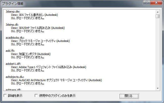

プラグイン情報
シーン内で使用されたプラグインに関する情報が含まれたサブダイアログ ボックスを表示します。既定値では、サブダイアログ ボックスには、各プラグインの名前と簡単な説明が表示されます。
詳細を表示各プラグインがサポートしているすべてのクラスについての情報を表示します。
[使用中のプラグインのみを表示](Show Used Only)シーン内で使用されているプラグインにビューを制限します。
