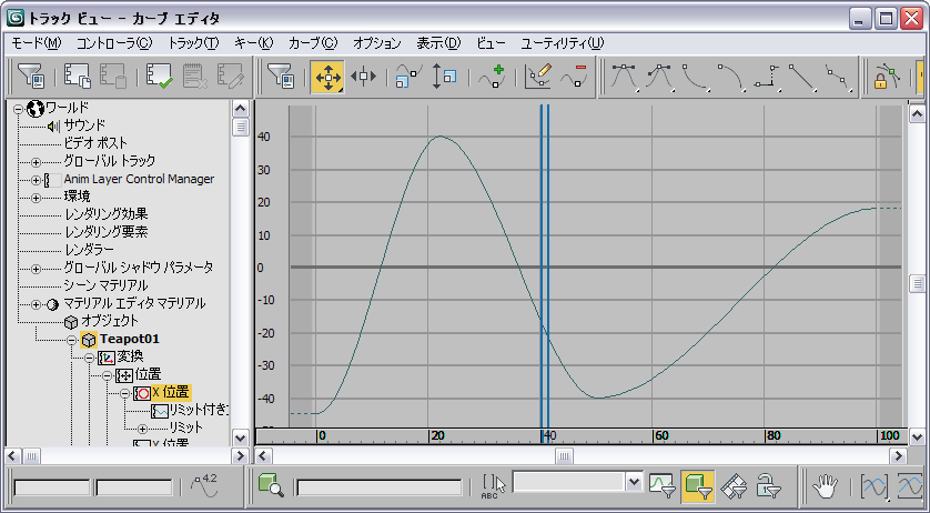

この例では、X 軸上の -45 ~ 40、Y 軸上の -80 ~ 54 の範囲でティーポットの位置がアニメートされています。
[実数リミット コントローラ](Float Limit Controller)ダイアログ ボックスが表示されます。このダイアログ ボックスでは、制限値をはじめとするさまざまな値を設定できます。ただし、この作業はインタラクティブに行う方が効率がよいので、とりあえず現段階では既定値をそのまま受け入れましょう。ダイアログ ボックスを閉じてください。
トラックの名前は変わりませんが(この例の場合、[X 位置](X Position)トラック)、アイコンは展開可能なリミット コントローラのアイコンに変わります(次の手順の図を参照)。
階層には「リミット付きコントローラ」という名前の子トラックが 1 つと、「リミット」という名前の展開可能な子分岐が 1 つ表示されます。
元の X 軸の動きは既定の制限範囲内なので、2 つのトラックは同一です。

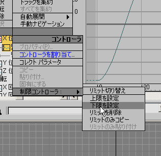

[下限を設定](Set Lower Limit)を選択します。

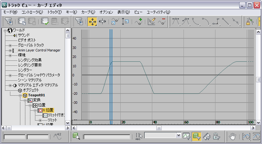

グラフのカーブから、下限値を下回る部分がクリッピングされます。アニメーションを動かしたとき、オブジェクトはこの下限値を下回る位置へは移動しません。

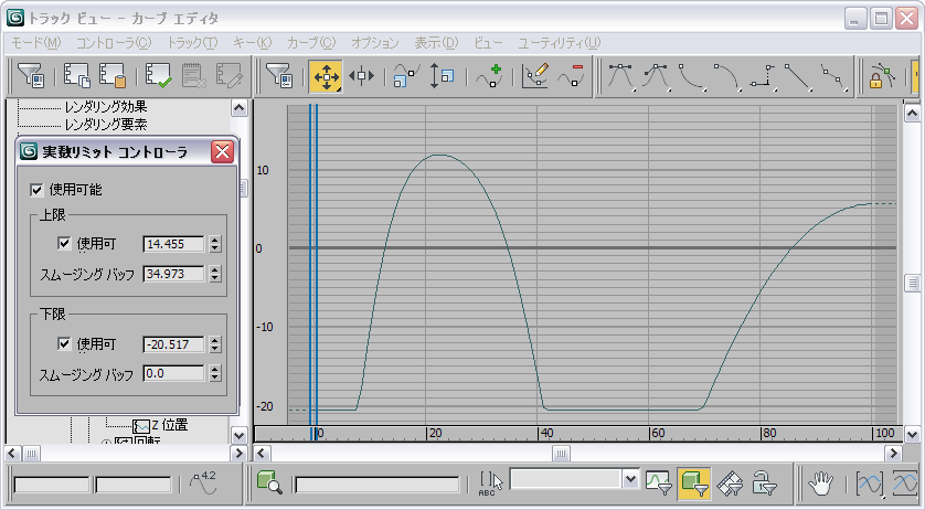

[上限を設定](Set Upper Limit)を選択します。
この例では、上限値を 13 ぐらいに設定しています。グラフ カーブは、上限の上と下限の下にクリップしています。モーションの結果は、同様に制限されています。
X 軸上のモーションが上限値と下限値で制限され、オブジェクトはその位置で壁にぶつかるような動作をします。
[リミット コントローラ](Limit Controller)トラック([X 位置](X Position)トラック)では、上限値と下限値の位置でクリッピングが行われます。これに対し、[リミット付きコントローラ](Limited Controller)トラックでは、元のモーションが保持されています。
元のモーションは[リミット付きコントローラ](Limited Controller)トラックとして保持されているので、リミット コントローラを切り替えることで、一時的に元のモーションを復元することも可能です。
[リミット切り替え](Toggle Limit)を選択します。 これで、アニメーションを動かしたとき、オブジェクトは以前と同じように動作するようになります。

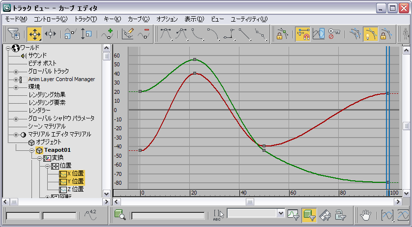

[リミットのみ貼り付け](Paste Limit Only)を選択します。[貼り付け](Paste)ダイアログ ボックスが表示されます。[OK]をクリックすると、コピー内容の貼り付けが行われます。 [Y 位置](Y Position)トラックにも[X 位置](X Position)トラックと同じ範囲の制限が適用されます。ただし、元のモーションは保持されます。確認するには、[Y 位置](Y Position)トラックとその子の[リミット付きコントローラ](Limited Controller)トラックを比較します。
次に、モーションと制限を含めて、[X 位置](X Position)トラック全体を[Z 位置](Z Position)トラックにコピーします。[Z 位置](Z Position)トラックは、現段階ではアニメートされていません。
[X 位置](X Position)トラックと[Z 位置](Z Position)トラック、さらにそれぞれの子である[リミット付きコントローラ](Limited Controller)トラックを比較します。それぞれの対応するカーブは同一です。オブジェクトは、箱の四方にぶつかるような動作をします。

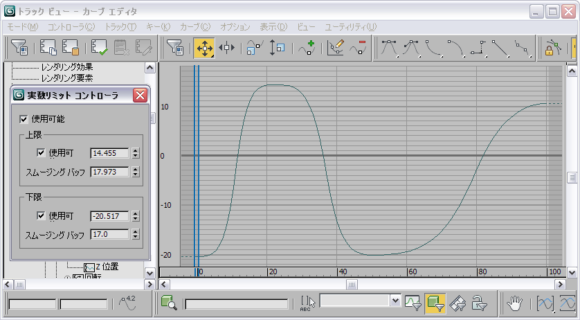

最後に、スムージング バッファの設定を行います。既定の設定では、カーブは制限が適用された箇所で鋭角になり、モーションが突然変化します。このような鋭角部分をスムージング バッファ パラメータでスムージングして、オブジェクトの動作をより自然にすることができます。
[実数リミット コントローラ](Float Limit Controller)ダイアログ ボックスが開きます。
[スムージング バッファ](Smoothing Buffer)編集ボックスを使って、スムージング バッファ値をできる限り大きくします。 値を大きくするにつれて、グラフの上限部分の角がスムーズになっていきます。
スムージング バッファ値には上限があり、この場合は 34.973 が上限値になります。この制限は、[実数リミット コントローラ](Float Limit Controller)ダイアログ ボックス内の他の 3 つの設定値によって異なります。
[スムージング バッファ](Smoothing Buffer)編集ボックスを使って、スムージング バッファ値をできる限り大きくします。スムージングの上限値を最大値にすることはできません。
これで、上限値と下限値のそれぞれの位置でスムージングが行われます。

[実数リミット コントローラ](Float Limit Controller)ダイアログ ボックスは、初めてリミット コントローラを割り当てるとき、またはハイライトした[リミット コントローラ](Limit Controller)トラックを右クリックして[プロパティ](Properties)を選択したときに表示されます。
リミット コントローラに切り替えます。このチェック ボックスにチェックマークが付いていない場合は、制限されたトラックの元の値が使用されます。このチェック ボックスにチェックマークが付いている場合、元の値は[上限](Upper Limit)と[下限](Lower Limit)の値で制限されます。

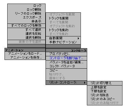

リミット コントローラの右クリック メニューを表示するには、トラック ビュー階層で[リミット コントローラ](Limit Controller)トラックをハイライトし、このトラックを右クリックします。さらに、[コントローラ](Controller)クアッド メニュー
[リミット コントローラ](Limit Controller)メニュー項目へカーソルを移動します。
コピーされたコントローラ トラックを貼り付ける場合と同じく、貼り付け先のすべてのインスタンスを置換するオプションを指定して、制限値を、コピーされたリミット コントローラのインスタンス(コピー)として貼り付けることができます。
