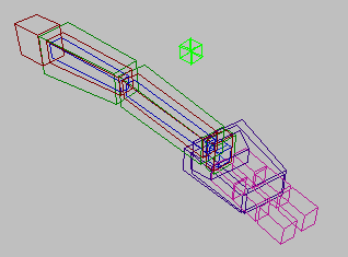

相互制限されているボーン チェーン
