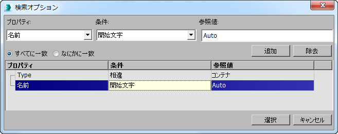

    たとえば、「Auto」で始まる名前のコンテナ オブジェクトを除く、すべてのオブジェクトを検索する場合は、以下のように検索します。

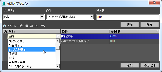

インタフェース
このダイアログ ボックスのコントロールを使用すると、1 つ以上の検索語句を指定してから検索を開始できます。指定したすべての条件またはいずれかの条件に合致するものが、検索結果として表示されます。
注: 次の図に示すように、リストにある既存の検索文字列を修正できます。文字列をクリックし、適切な手段(マウスまたはキーボード)を使用して文字列を修正します。キーボードを使用してフィールドを編集するときは、 または を押して変更したエントリを受け入れるか、 を押してキャンセルします。
