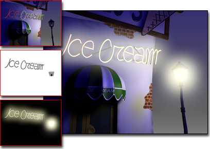

メイン イメージ: シーンの照明にグローが適用された状態
左上: 同じシーンで、グローが適用されていない状態
左中: G-バッファで選択したオブジェクト
左下: G-バッファ オブジェクトにグローが適用されている状態
