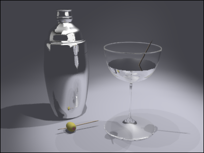

スキャンライン レンダラーでレンダリングされたシーン

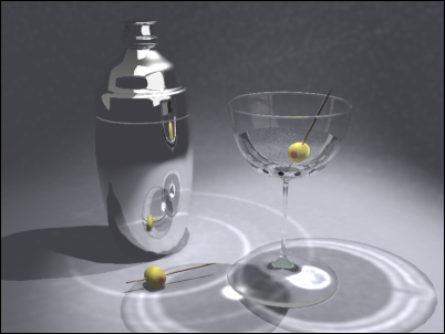

mental ray レンダラーでレンダリングされた同じシーン
2 番目のレンダリングは mental ray レンダラーで作成され、マティーニ グラスを通して屈折するコースティックスを示します。コースティックスは、カクテル シェーカの反射にも見られます。
