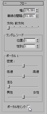

  4. 単一のフロー セグメントを作成するには右クリックし、フローの作成を終了するにはもう一度右クリックします。

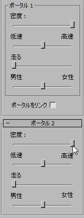

  5. [修正](Modify)パネルに移動します。[フロー](Flow)ロールアウトで、[ポータルをリンク](Link Portals)をオフにします。
    このグループがポータル 1 をコントロールしていることを示すように、メインの[フロー](Flow)ロールアウトのラベルが変わります。[ポータル 2](Portal 2)ロールアウトのコントロールも使用可能になりました。
    さらに、どのポータルに対応するかを示す数字がビューポートに表示されます。
  6. 両方のポータル グループで、[密度](Density)スライダを右端(最高密度)までドラッグします。
  7. [フロー](Flow)ロールアウト[ポータル 1](Portal 1)領域で、[低速/高速](Slow/Fast)スライダを左端までドラッグします。
  8. [ポータル 2](Portal 2)ロールアウトで、[走る](Running)スライダを右端までドラッグします。

    右側のポータル 1 からの歩行者はすべて、ゆっくりと歩きます。左側のポータル 2 からの歩行者は、さまざまな速度で歩きます。
    その他の設定(密度や性別の比率など)をポータルごとに変更することもできます。
