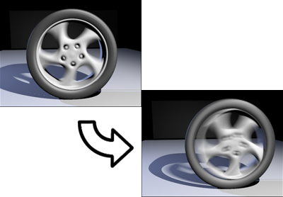

モーション ブラーは、現実世界のカメラをシミュレーションして、レンダリングしたアニメーションの現実感を拡張する 1 つの方法です。カメラごとにシャッタ速度は決まっていますが、シャッタが開いている間に何らかの急激な動きがあると、フィルム上のイメージにブラーがかかります。
アニメートされたホイールが加速して、前方に回転するに従い、そのレンダリングに追加されるモーション ブラー
