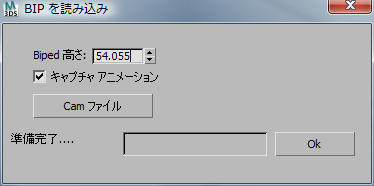

BIP ファイルの読み込み設定はありません。BIP ファイルを選択すると、即座に[キャプチャ アニメーション]ダイアログ ボックスが開きます。

Biped 高さ
Biped の高さ(スケーリングを行う場合)。前回使用した値が自動的に指定されます。できるだけ、オリジナルの Biped の高さに近い値を設定してください。
キャプチャ アニメーション
このオプションをオンにすると、アニメーションが自動的にキャプチャされ、新しいボーンが CATRig 上に重ねられます。オフにすると、アニメーションは新しい Biped オブジェクト上に読み込まれるため、CATRig には影響はありません。
CAM File
作成済みの場合には、クリックして CAM マッピング ファイルを選択できます。
