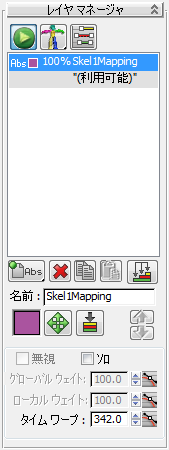

マッピングを開始すると、CATRig レイヤ リストの一番下に新しいレイヤが追加されていることに気付くはずです。このレイヤには、3ds Max のアニメーション コンストレイントを格納するための特別なコントローラが含まれています。また、このレイヤにはオフセットも格納されており、転送したモーションをより小さいキャラクタのサイズに合わせてスケーリングすることができます。

[レイヤ マネージャ](Layer Manager)に移動して、自動マッピングで作成されたアニメーション レイヤをすべて削除します。

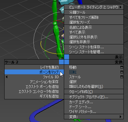

[Map Bone]を使用する方法もあります。

新しい(「集約」された)アニメーション レイヤにアニメーションが転送され、ソース リグのアニメーションが再生されます。また、このアニメーションは[レイヤ マネージャ](Layer Manager)リストにも表示されます。

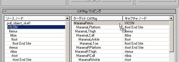

マウス ボタンを放すと、ソース ボーン名が[キャプチャ ノード](Capture Node)リストの、マップ先のターゲット ボーンの横に表示されます。
クアッド メニューの[Map Bone]コマンドは、既に少なくとも 1 つのボーンが手動でマッピングされている場合にのみ表示されます。

[CATRig マッピング](CATRig Mapping)ロールアウトは 2 つのスクロール リストで構成されます。
リグ コンポーネントを手動でマッピングするには、[ソース ノード](Source Nodes)リストの項目を、[ターゲット CATRig](Target CATRig)リストの対応する項目へドラッグ(たとえば、[骨盤](Pelvis)を[骨盤](Pelvis)へドラッグ)します。すると、ソース ノードが[キャプチャ ノード](Capture Node)リストの、指定した CATRig ノードの横に表示されます。
