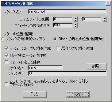

生成されるスクリプトの名前を入力します。
新しいスクリプトを開始させる開始フレームと終了フレームの範囲を設定します。
アニメーションの最低の長さを設定します。
ランダム モーションの作成は、モーション フロー グラフでクリップを移動するモーション フロー スクリプトを作成し、ランダム計算に基づいてクリップを追加して行います。スクリプトの長さがここで指定したアニメーションの最低の長さ以上になるまで、クリップが追加されます。
最初のクリップから開始位置および回転を取得します。
Biped の現在位置を使用して、スクリプトを開始します。
モーションの計算後にスクリプトを作成します。
これがオンの場合、モーション フロー スクリプトが作成されます。オフの場合、スクリプトはランダム モーションを生成するために内部で作成されますが、ランダム モーションが生成された後で削除されます。
既存のスクリプトにランダム モーションを追加します。
統一されたモーションを作成します。モーション フロー モードを終了すると、生成されたモーションが使用できるようになります。
複数の Biped がランダム計算にある場合、各 Biped に対してモーションが統一されます。
ランダム モーションを BIP ファイルとして保存します。
複数の Biped がランダム計算にある場合、番号を増分して別々に保存します。
BIP ファイルの名前を入力します。
拡張子 .bip は、自動的に追加されます。
ディレクトリ パスを入力するか、参照してパスを挿入します。
ディレクトリを参照します。
オンにすると、現在の Biped のモーション フローを共有する各 Biped にランダム スクリプトが作成されます。
共有モーションを作成するには、[モーション フロー](Motion Flow)ロールアウトの[共有モーション フロー](Shared Motion Flow)コマンドを使用して、[共有モーション フロー](Shared Motion Flow)ダイアログ ボックスで Biped を追加します。
選択した Biped または共有モーション フローのすべての Biped に対して、ランダム モーションを作成します。
キャンセルし、ダイアログ ボックスを閉じます。
