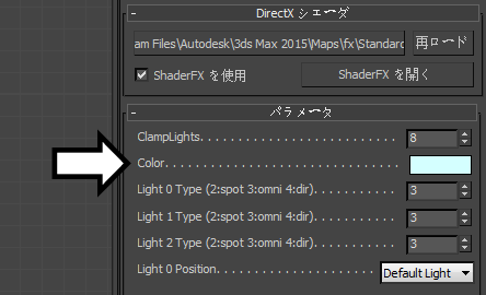

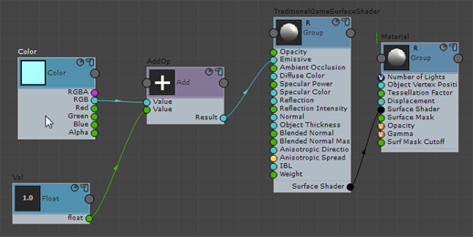

ShaderFX エディタを開いた状態でノードを選択し、次に、[プロパティ](Properties)パネルで[マテリアル入力としてエクスポーズ](Expose As Material Input)をクリックします。ShaderFX エディタを閉じても、このノードのアトリビュートは、[パラメータ]ロールアウトで使用できるようになります。このアトリビュートを調整し、ビューポートでリアル タイムの更新を確認することができます。
1. ノードを選択します。
2. [マテリアル入力としてエクスポーズ](Expose As Material Input)をオンにします。
3. このアトリビュートは、マテリアル エディタ DirectX シェーダ マテリアルの[パラメータ](Parameters)ロールアウトで使用できるようになります。
重要: ノードが[パラメータ](Parameters)ロールアウトにエクスポーズされている場合、このマテリアル エディタ設定は ShaderFX エディタの設定より優先されます。このため、ShaderFX に表示される値とプレビューは、現在の設定に同期されないことがあります。
[マテリアル入力としてエクスポーズ](Expose As Material Input)をオフにすると、マテリアル エディタで設定した値は ShaderFX の元の値に戻ります。

  1. 詳細モードをオンにするために、 をクリックして、[ツール](Tools) [詳細モードを切り替え](Toggle Advanced Mode)を選択します。
  2. [値](Value) [浮動](Float]ノードを作成します。
    浮動小数点ノードをすでに作成してある場合は、その選択を解除し、次に、[プロパティ](Properties)パネルに詳細モード オプションを表示するためにもう一度選択します。
  3. マテリアル エディタに表示される範囲を変更するには、[プロパティ](Properties)パネルで、UI スライダ(最小)と UI スライダ(最大)を使用します。
    浮動小数点ノードに対する詳細モード スライダの設定
