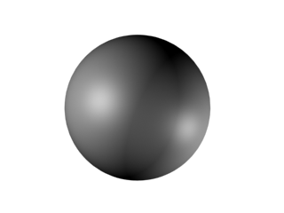

ブリン シェーディングはフォン シェーディングをわずかに変更したものです。特徴としては、ハイライトが円形状に現れます。通常、このソフト化パラメータ(「ブリン、オーレン ネイヤー ブリン、フォンのハイライト」参照)は、フォン シェーディングほどは使用されません。
ブリン シェーディングでは、丸みのあるソフトなハイライトになる
ブリン シェーディングを使用すると、低い角度でサーフェスに当たる光によるハイライトが得られます。フォン シェーディングを使用してソフト化の値を大きくすると、このハイライトはなくなります。
