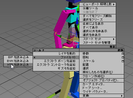

HTR と BVH のモーション キャプチャ ファイルは、同じ方法で CAT に読み込むことができます。それぞれのインポータによって、ファイルは、キーフレームが設定された複数のボックス プリミティブの階層として開かれます。このモーションを、[キャプチャ アニメーション]ツールを使用して CATRig にマッピングします。

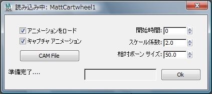

このオプションをオンにすると、すべてのアニメーションが読み込まれます。オフにすると、モーション キャプチャ ファイルの基本ポーズのみが読み込まれます。
このオプションをオンにすると、アニメーションが自動的にキャプチャされ、新しいボーンが CATRig 上に重ねられます。オフにすると、アニメーションは新しいボーン セット上に読み込まれるため、CATRig には影響はありません。
作成済みの場合には、クリックして CAM ファイルを選択します。
読み込んだアニメーションを開始させるフレームを指定します。
読み込み時に、階層にスケーリングを適用します。
読み込み時に作成するボーンのサイズを指定します。
