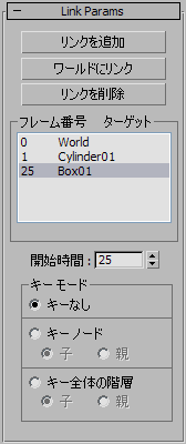

  9. [Link Params]ロールアウトで、[ワールドにリンク](Link To World)ボタンをクリックします。
    [Link Params]ロールアウトのリンク リストに[World]エントリ(フレーム 0)が追加されます。
  10. タイム スライダをフレーム 1 にドラッグします。
  11. [リンクを追加](Add Link)ボタンをクリックし、円柱を選択します。
    円柱がターゲットとしてリンク リストに追加されます。球と円柱のリンク コンストレイントがアクティブになっています。
  12. もう一度[リンクを追加](Add Link)ボタンをクリックしてオフにします。

  18. [モーション](Motion)パネル [Link Params]ロールアウトで[リンクを追加](Add Link)ボタンをクリックし、ボックスを選択してから、もう一度[リンクを追加](Add Link)ボタンをクリックしてオフにします。
    これで、フレーム 25 でアクティブになるターゲットが新しく追加されました。

リンク コンストレイントを割り当てると、[モーション](Motion)パネルの[リンク パラメータ](Link Params)ロールアウトでそのプロパティにアクセスできます。このロールアウトでは、ターゲットを追加したり削除することができます。また、各ターゲットがコンストレイントされたオブジェクトのアクティブな親になるように位置をアニメートすることもできます。
トラック バーまたはトラック ビューでキーを操作して、リンク フレームのアニメーションを修正することもできます。ただし、通常のキーを削除する方法ではリンク キーは削除できません。リンク キーを削除するには、[Link Params]ロールアウトの[リンクを削除](Delete Link)を使用する必要があります。

リンクを追加
新しいリンク ターゲットを追加します。
[リンクを追加](Add Link)をクリックした後、リンクをアクティブにするフレームまでタイム スライダを移動してから、リンク先のオブジェクトを選択します。[リンクを追加](Add Link)がオンになっている間は、複数のリンクを続けて追加できます。リンクの追加を終了するには、アクティブなビューポートを右クリックするか、再度[リンクを追加](Add Link)をクリックします。
ワールドにリンク
オブジェクトをワールド(全体としてのシーン)にリンクします。
リストの最初のターゲットにすることをお勧めします。これにより、その他のターゲットがリストから削除された場合、独立した作成やアニメーション変換にオブジェクトが戻ることが防止されます。
リンクを削除
ハイライト表示されているリンク ターゲットを削除します。リンク ターゲットを削除すると、コンストレイントされたオブジェクトへの影響がなくなります。
ターゲット リスト
リンク ターゲット オブジェクトを表示します。
開始時間
ターゲットのフレーム値を指定(または編集)します。
リストでターゲット エントリをハイライト表示すると、オブジェクトが親になるフレームが[開始時間](Start Time)に表示されます。リンクを移すタイミングを変更するには、この値を調整します。
ヒント: トラック バーまたはトラック ビューでキーを操作して、リンク フレームのアニメーションを修正することもできます。
[キー モード](Key Mode)領域
注: 制限しているオブジェクトがまだ階層の一部でない場合、[キー ノード](Key Nodes)オプションと[キー全体の階層](Key Entire Hierarchy)オプションには効果がありません。リンク コンストレイントの適用後、階層にオブジェクトを追加する場合は、目的のキー オプションを使用してリンク コンストレイントを再び適用する必要があります。
  • キーなしオンにすると、キーフレームはコンストレイントされたオブジェクトやターゲットに書き込まれません。 キーを挿入せずにリンク制御することができます。
  • [キー ノード](Key Nodes)オンにすると、キーフレームが指定されたオプションに書き込まれます。 オプションには、[子](Child)[親](Parents)の 2 種類があります。[子](Child)オプションでは、コンストレイントされたオブジェクトだけにキーフレームを設定します。 [親](Parents)オプションでは、コンストレイントされたオブジェクトとすべてのターゲット オブジェクトにキーフレームを設定します。
  • キー全体の階層キーフレームを、指定されたオプションの階層に設定します。 オプションには、[子](Child)[親](Parents)の 2 種類があります。[子](Child)オプションでは、コンストレイントされたオブジェクトと親だけにキーフレームを設定します。 [親](Parents)オプションでは、コンストレイントされたオブジェクトとターゲット オブジェクト、および上位階層にキーフレームを設定します。
