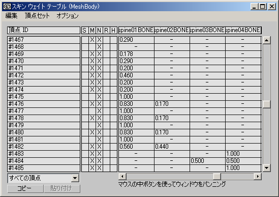

インタフェース

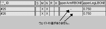

頂点番号は左の列、ボーン名は最上部の行に表示されます。各ボーンの頂点の重みがテーブル内に表示されます。次のような各種の方法で頂点の重みを変更できます。

頂点 ID
頂点は、ウェイト テーブルの左の列に番号で表示されます。頂点番号をダブルクリックすると、ビューポート内でその頂点がピンクで表示されます。選択されている頂点だけを表示するには、ダイアログ ボックス左下のドロップダウン メニューから[選択した頂点](Selected Vertices)を選択します。
S
頂点が選択されていることを示します。
M
頂点の重みが変更されていることを示します。
N
頂点の重みが正規化されていることを示します(頂点の重みの合計が常に 1.0)。
R
頂点がリジッドである(最も大きな影響を持つ 1 つのボーンだけから影響を受ける)ことを示します。
H
パッチ ハンドルがリジッドである(最も大きな影響を持つ 1 つのボーンだけから影響を受ける)ことを示します。
頂点選択ドロップダウン リスト
すべての頂点、選択した頂点のみ、または、選択したボーンに影響される頂点のみを表示対象として選択できます。
