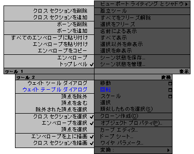

ヒント: このサブオブジェクト レベルは、クアッド メニュー(右クリック)を使って選択できます。
クアッド メニュー
いくつかのスキン モディファイヤ コマンドは、[ツール 1](Tools 1)および[ツール 2](Tools 2)領域のクアッド メニューから使用できます。
