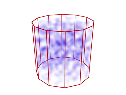

ボリューム フォグを適用した円柱ギズモ
