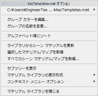

ライブラリ MAT ファイルを扱うためのサブメニューが表示されます。
「[すべてのグループ用のオプション](Options for All Group Menus)メニュー」を参照してください。
ライブラリの名前を変更するためのダイアログ ボックスが表示されます。
マテリアルのリストをマテリアル名の順にソートします。

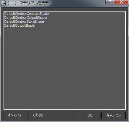

ライブラリからマテリアルを更新するには、マテリアルをハイライト表示させてから[OK]をクリックします。
シーン マテリアルがライブラリ マテリアルと名前を共有していない場合は、3ds Max によって効果に対して警告が表示されます。

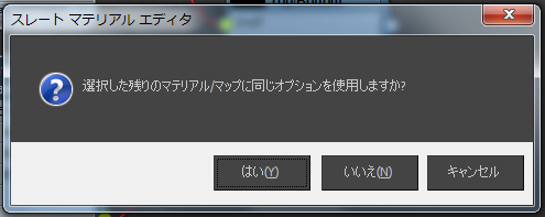

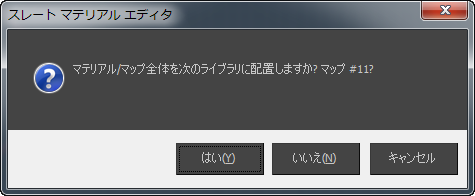

親を選択せずに、マップやサブマテリアルなどの下位ノードを選択した場合、3ds Max からライブラリに親も含めるかどうかを尋ねる次のメッセージが表示されます。
複数の下位ノードを選択した場合は、このダイアログに応答した後で、同じ選択を他のすべての選択で適用するかどうかを尋ねる次のメッセージが 2 番目のダイアログ ボックスに表示されます。
このオプションを選択すると、3ds Max が[すべてのシーン マテリアル/マップを取得](Get All Scene Materials/Maps)ダイアログ ボックスを開きます。
オンの場合、グループ表示を展開して、すべてのマテリアル、サブマテリアル、およびマップをグループに表示します。オフの場合、トップレベルのマテリアルだけを表示します。既定値ではチェックマークが付いていません。
マテリアル ライブラリを閉じます。
[マテリアル/マップ ブラウザ オプション](Material/Map Browser Options)メニューを使用して、ライブラリをもう一度開くことができます。
