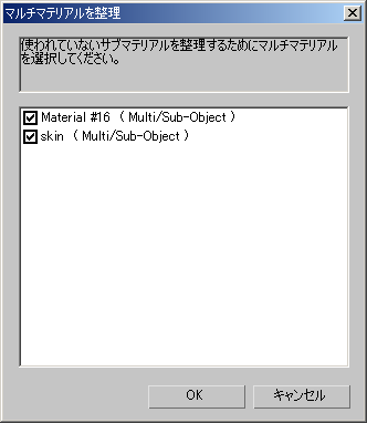

すべてのマテリアルを整理するには:
[マルチマテリアルを整理](Clean Multi-Materials)ダイアログ ボックスが開き、次のような内容が表示されます。
このダイアログ ボックスには、割り当てられていないサブマテリアルを持っているマルチ/サブオブジェクト マテリアルが一覧表示されます。すべてのマルチ/サブオブジェクト マテリアルに、クリーンアップの対象として自動的にチェックマークが付けられます。
未使用のサブマテリアルがすべて削除され、ダイアログ ボックスが閉じます。

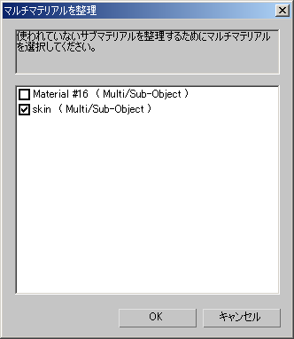

特定のマルチ/サブオブジェクト マテリアルを整理するには:
マルチ/サブオブジェクト マテリアルを作成するとき、後でシーンに追加されるオブジェクトを見込んで、余分なサブマテリアルを作成することがあります。このような場合は、これらの余分なサブマテリアルがユーティリティで削除されないようにすることができます。
[マルチマテリアルを整理](Clean Multi-Materials)ダイアログ ボックスが表示されます。
指定したマテリアルから未使用のサブマテリアルがすべて削除され、ダイアログ ボックスが閉じます。
