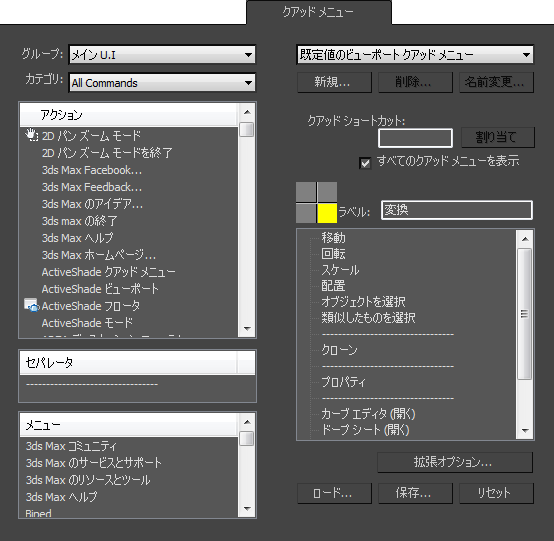

[クアッド メニュー](Quads)パネル
[クアッド メニュー](Quads)パネルでは、クアッド メニューをカスタマイズできます。独自のクアッド メニューを作成するか、既存のメニューを編集することができます。[クアッド メニュー](Quads)パネルでは、メニュー ラベル、機能、レイアウト、およびショートカットをカスタマイズできます。拡張クアッド メニュー オプションでは、クアッド メニュー システムのカラーや動作を変更できます。カスタム メニューセットを保存し、ロードすることもできます。

インタフェース
[グループ](Group)ドロップダウン リスト
[メイン UI](Main UI)、[トラック ビュー](Track View)、[マテリアル エディタ](Material Editor)などカスタマイズするコンテキストを選択できます。
[カテゴリ](Category)ドロップダウン リスト
選択したコンテキストのユーザ インタフェース アクションのカテゴリを選択することができます。
[アクション](Action)リスト
選択したグループとカテゴリで利用できるすべてのアクションを表示します。 特定のクアッド メニューセットにアクションを追加するには、アクションを選択して、このダイアログ ボックスの右側のクアッド メニュー ウィンドウにドラッグします。このウィンドウでアクションを右クリックし、アクションを定義するマクロ スクリプトがあれば編集します。
[セパレータ](Separator)リスト
クアッド メニューのメニュー項目のグループを区分するセパレータが表示されます。特定のクアッド メニューセットにセパレータを追加するには、セパレータを選択して、このダイアログ ボックスの右側にあるクアッド メニュー ウィンドウにドラッグします。
[メニュー](Menus)リスト
3ds Max のメニュー名をすべて表示します。 特定のクアッド メニューセットにメニューを追加するには、メニューを選択して、このダイアログ ボックスの右側にあるクアッド メニュー ウィンドウにドラッグします。メニューの削除、名前の変更、または空の新規メニューの作成を行うには、このウィンドウでメニューを右クリックします。
クアッド メニューセット ドロップダウン リスト
利用できるクアッド メニューセットが表示されます。
付加的なクアッド メニューは、このリストに表示されます。 いずれも、編集、名前変更、および再編成することはできますが、削除することはできません。
新規
[新規クアッド メニューセット](New Quad Set)ダイアログ ボックスを開きます。作成するクアッド メニューセット名を入力し、[OK]をクリックします。クアッド メニューセット リストに新規のクアッド メニューセットが表示されます。
削除
クアッド メニューセット リストに表示されている項目を削除します。このコマンドは、ユーザが作成したクアッド メニューセット リストでのみ使用可能です。
名前変更
[クアッド メニューセットの名前変更](Rename Quad Set)ダイアログ ボックスを開きます。[名前変更](Rename)ボタンをアクティブにするには、クアッド メニューセット リストからクアッド メニューセットを選択します。名前を変更するには、[名前変更](Rename)をクリックしてクアッド メニューセット名を変更し、[OK]をクリックします。
クアッド メニューのショートカット
クアッド メニューセットで表示するキーボード ショートカットを定義できます。ショートカットを入力し、[割り当て](Assign)をクリックして変更します。
すべてのクアッド メニューを表示
オンにすると、キーボード ショートカットでクアッド メニューの 4 つの領域がすべて表示されます。 オフにすると、キーボード ショートカットで領域が 1 つずつ表示されます。
ラベル
ハイライト表示されたクアッド メニュー(ラベルの左側に黄色で表示)のラベルが表示されます。
クアッド メニュー ウィンドウ
現在、選択しているクアッド メニューとクアッド メニューセットのメニュー オプションが表示されます。メニューとコマンドを追加するには、[アクション](Action)ウィンドウおよび[メニュー](Menus)ウィンドウからオプションをこのウィンドウにドラッグします。
クアッド メニューに含まれる項目は、利用可能な場合にのみ表示されます。たとえば、クアッド メニューに[選択したトラック ビュー](Track View Selected)が含まれる場合、オブジェクトを選択した状態でクアッド メニューを開いたときにのみ、選択コマンドが表示されます。クアッド メニューを開いたときに利用できるコマンドがなければ、クアッド メニューは表示されません。
クアッド メニュー ウィンドウの項目を右クリックすると、次のアクションが利用できるようになります。
  • メニュー項目を削除ハイライト表示されたアクション、セパレータ、あるいはメニュー項目をクアッド メニューから削除します。
  • [メニュー項目名を編集](Edit Menu Item Name)[メニュー項目名を編集](Edit Menu Item Name)ダイアログ ボックスを開きます。 名前を編集する場合は、[名前をカスタマイズ](Customize Name)チェック ボックスにチェックマークを付けておく必要があります。 名前テキスト フィールドに名前を入力し、[OK]をクリックします。クアッド メニューの項目名は変わりますが、クアッド メニュー ウィンドウでは変わりません。
  • サブメニューをフラットにするトップ レベルのクアッドに、ハイライト表示されたサブメニューの内容を表示します。 この項目を選択すると、メニュー名の後には「[FLAT]」という文字列が続きます。
  • [マクロ スクリプトを編集](Edit MacroScript)[MAXScript]エディタのウィンドウで、ハイライト表示したアクションのマクロ スクリプトを開きます。
拡張オプション
[拡張クアッド メニュー オプション](Advanced Quad Menu Options)ダイアログ ボックスを開きます。
ロード
[メニュー ファイルをロード](Load Menu File)ダイアログ ボックスを表示します。カスタム メニュー(MNUX)ファイルを 3ds Max インタフェースにロードできるようになります。
保存
[メニュー ファイルを名前を付けて保存](Save Menu File As)ダイアログ ボックスを表示します。クアッド メニューに加えた変更を MNUX ファイルに保存できます。
リセット(Reset)
既定の設定(defaultui.mnux)に戻します。
