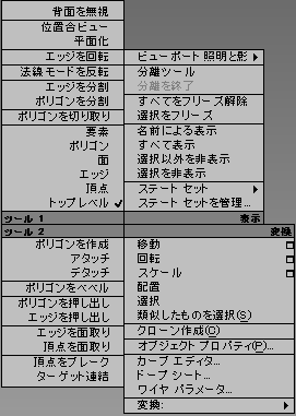

クアッド メニュー
アクティブ ビューポート内のビューポート ラベル以外の任意の場所で右クリックすると(「ビューポート ラベル メニュー」を参照)、マウス カーソルの位置にクアッド メニューが表示されます。
クアッド メニューには、さまざまなコマンドを含む最大 4 つの領域を表示できます。これらのコマンドは、[ユーザ インタフェースをカスタマイズ](Customize User Interface)ダイアログ ボックス[クアッド メニュー](Quads)パネルでカスタマイズできます。
クアッド メニューを使用すると、ビューポートとメイン ツールバーまたはコマンド パネル ロールアウトの間で操作過程を行き来しなくても、多くのコマンドを検索して実行することができます。
既定値のクアッド メニューの右の 2 つの領域には、すべてのオブジェクトで共有される標準的なコマンドが表示されます。左の 2 つの領域には、メッシュ ツール、ライト コマンドなど状況依存型コマンドが表示されます。これらのメニューを使用すれば、コマンド パネルにある機能を簡単に呼び出すことができます。領域のタイトルをクリックすることにより、最後のクアッド メニュー コマンドを繰り返すこともできます。
クアッド メニューの内容は、何が選択されているか、また[ユーザ インタフェースをカスタマイズ](Customize UI)ダイアログ ボックスの[クアッド メニュー](Quads)パネルで選択したカスタマイズ オプションによって異なります。メニューは、現在選択中のオブジェクトで使用可能なコマンドだけを表示するように設定されています。したがって異なる種類のオブジェクトを選択すると、異なるコマンドが表示されます。そのため、オブジェクトを選択していない場合には、オブジェクト特有のコマンドは表示されません。1 つの領域のすべてのコマンドが非表示になっている場合には、その領域は表示されません。
カスケード メニューには、右クリック メニューと同様にサブメニューが表示されます。サブメニューが展開されると、それを含むメニュー項目がハイライト表示されます。マウス カーソルをサブメニューに移動すると、サブメニューがハイライト表示されます。
クアッド メニューの中には、メニュー アイテムの横に小さいアイコンが付いているものがあります。このアイコンをクリックすると、そのコマンドのパラメータを設定するためのダイアログ ボックスが開きます。
メニューを閉じるには、画面の任意の場所を右クリックするか、メニュー以外の場所にマウス カーソルを移動して、 (マウスの左ボタン)をクリックします。最後に選択したコマンドを再び選択するには、最後のメニュー項目の領域のタイトルをクリックします。領域が表示されると、最後に選択したメニュー項目がハイライト表示されます。
更に、[ActiveShade][UVW を編集](Edit UVWs)ダイアログ ボックスの使用時、または のいずれかを押しながら標準ビューポートを右クリックすると、特別なクアッド メニューが表示されます。詳細は、「付加的なクアッド メニュー」を参照してください。

右クリック メニューの既定のコマンドは、次のとおりです。これらのコマンドは、[ユーザ インタフェースをカスタマイズ](Customize User Interface)ダイアログ ボックスの[クアッド メニュー](Quads)パネルで追加、編集、または削除することができます。
[頂点](Vertex)サブオブジェクト レベルでの、編集可能ポリゴン オブジェクト用の既定のクアッド メニュー
変換
次のオプションは、[変換](Transform)から利用できます。
移動
オブジェクトを移動できます。メイン ツールバーの[選択して移動](Select And Move)をクリックした場合と同じ結果になります。
このメニューの[移動](Move)の右側にあるアイコンをクリックすると、[移動キー入力変換](Transform Type-In)が開きます。

配置(Placement)

表示
次のオプションは、[表示](Display)から利用できます。
ビューポート ライティング と シャドウ
