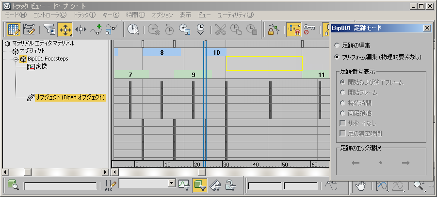

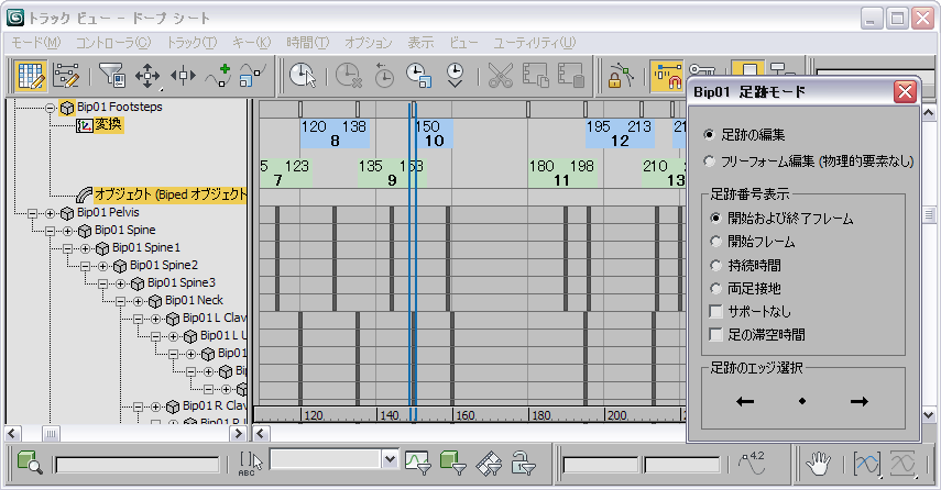

  4. 足跡キー表示領域を右クリックします。[足跡モード](Footstep Mode)ダイアログ ボックスが表示されます。
  5. [足跡モード](Footstep Mode)ダイアログ ボックスで[フリーフォーム編集(物理的要素なし)を編集](Edit Free Form (no physics))オプションを選択します。
    トラック ビューには、各滞空時間を表す空の黄色いボックスが表示されます。

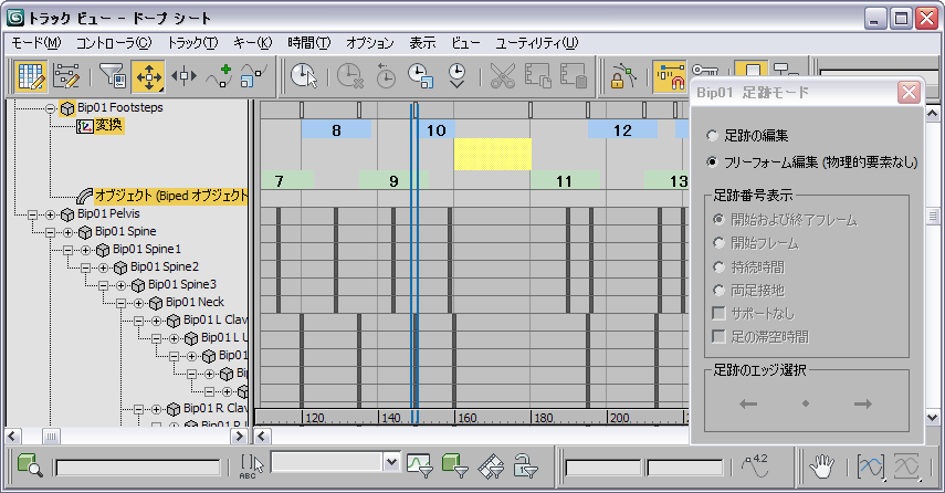

  6. トラック ビューの足跡キー表示領域で、滞空時間を表す黄色いボックスをクリックして、重力を一時停止したい時間を選択します。すると、黄色いボックスの内側が塗り潰され、この期間の垂直方向のダイナミックが一時停止されます。
  7. アニメーションを 再生します。Biped は、すべての足跡モーションの間、垂直方向のダイナミックを使用します。
    ただし、フリーフォームの期間を除きます。フリーフォーム時の垂直方向のダイナミックが存在せず、次の滞空時間に垂直方向のダイナミックに戻ります。

    フリーフォーム期間の作成後に足跡のタイミングを編集するには、[足跡モード](Footstep Mode)ダイアログ ボックスの[足跡の編集](Edit Footsteps)オプションを選択する必要があります。
