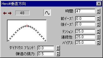

トラック ビューは、複数のキーを同時に変更する場合によく使用します。たとえば、垂直方向の重心キーすべてのダイナミック ブレンドを変更するには、垂直方向のキーをすべて選択し、選択したキーを右クリックして TCB (テンション、連続性、およびバイアス)のダイアログ ボックスを表示し、[ダイナミック ブレンド](Dynamics Blend)パラメータを変更します。
トラック ビューのキーを右クリックして[TCB]ダイアログ ボックスを表示します。
