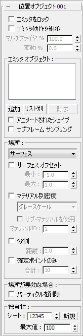

インタフェース
ユーザ インタフェースは、[パーティクル ビュー](Particle View)ダイアログ ボックスの右側のパラメータ パネルに表示されます。
- エミッタをロック
- このチェック ボックスにチェックマークが付いている場合、すべてのパーティクルがエミッタ上の最初の位置にとどまったままになります。つまり、パーティクルはエミッタに「接着」した状態になります。チェックマークが付いていない場合、各パーティクルの発生位置はエミッタの現在の場所によって決定されます。既定値ではチェックマークが付いていません。
- エミッタ動作を継承
- このチェック ボックスにチェックマークが付いている場合、各パーティクルの速度やモーションの方向が、発生時のエミッタの値に設定されます。チェックマークが付いていない場合は、エミッタの動きはパーティクルに影響を及ぼしません。[エミッタをロック](Lock On Emitter)にチェックマークが付いていない場合にのみ使用できます。既定値ではチェックマークが付いていません。
注: イベント内で[速度](Speed)オペレータが後に存在する場合は、[エミッタ動作を継承](Inherit Emitter Movement)によって伝達された動きはすべて無効になります。
- マルチプライヤ
- パーティクルがエミッタの動きを継承する範囲をパーセンテージで指定します。[エミッタ動作を継承](Inherit Emitter Movement)にチェックマークが付いている場合にのみ使用できます。既定値は 100 です。
パーティクルがエミッタの 1/2 の速度で動くようにするには、[マルチプライヤ](Multiplier)を 50 に設定します。同じ速度で動くようにするには、既定値の 100 を使用します。パーティクルがエミッタの 2 倍の速度で動くようにするには、[マルチプライヤ](Multiplier)を 200 に設定します。

[エミッタ オブジェクト](Emitter Objects)領域
この領域内のコントロールを使用して、パーティクルのエミッタとして使用されるオブジェクトを割り当てます。この領域のリストには、オペレータがエミッタとして使用するオブジェクトまたは参照ジオメトリが表示されています。
オブジェクトを割り当てなかった場合は、原点(0,0,0)がエミッタ ソースとして使用されます。
複数のエミッタ オブジェクトを使用する場合、オブジェクト間でのパーティクルの分配は、[場所](Location)で選択したオプションによって決まります。[場所](Location)を[基点](Pivot)に設定した場合、各オブジェクトは 1 つの放出ポイントを持ち、各オブジェクトは同じ数のパーティクル(パーティクルの総数/オブジェクト数)を放出させます。しかし、[場所](Location)を他のオプションに設定した場合、各オブジェクトは、各オブジェクトで使用可能な放出ポイント数に比例した数のパーティクルを放出させます。たとえば、[場所](Location)を[ボリューム](Volume)に設定すると、大きいオブジェクトの方が小さいオブジェクトよりも多くのパーティクルを放出させます。同様に、[場所](Location)を[頂点](Vertices)に設定すると、100 個の頂点を持つオブジェクトは、50 個の頂点を持つオブジェクトの 2 倍の数のパーティクルを放出させます。
エミッタに指定されたオブジェクトをシーンから削除すると、リスト内のエントリの表示が「<削除>」に置き換わります。
[追加](Add)および[削除](Remove)ボタンを使用して、このリストを編集します。

[場所](Location)領域
[場所](Location)ドロップダウン リストを使用すると、各エミッタ上でパーティクルが出現する場所を指定できます。この選択はすべてのエミッタ オブジェクトに適用されます。既定値は[サーフェス](Surface)です。
このリストで[頂点](Vertices)、[エッジ](Edges)、[面](Faces)のいずれかのオプションを選択すると、既存のサブオブジェクト選択を使用して、エミッタ オブジェクトの特定部分からパーティクルを発生させることができます。この選択を行うためには、最初にオブジェクトを編集可能なメッシュまたはポリゴンに変換します。または、Mesh Select あるいは Poly Select モディファイヤ(またはそれに匹敵するもの)を適用し、パーティクルを放出させるサブオブジェクトを選択してから、対応する[場所](Location)オプションを選択します。パーティクル フローによってサブオブジェクト選択が見つからない場合は、表示されたタイプのサブオブジェクトが使用されます。

- サーフェス オフセット
- パーティクルの配置されたオブジェクト サーフェスからの距離の範囲を指定します。
[場所](Location)が[基点](Pivot)または[ボリューム](Volume)に設定されている場合、[サーフェス オフセット](Surface Offset)は使用できません。範囲の指定には、[最小](Min)および[最大](Max)パラメータを使用します。
注: 負の値を設定すると、パーティクルがサーフェスの下にオフセットされます。
- [最小](Min)、[最大](Max)
- [サーフェス オフセット](Surface Offset)にチェックマークが付いている場合に、オブジェクト サーフェスからのオフセットの距離範囲を指定します。[最小](Min)値は[最大](Max)値を上回ることはできません。また、[最大](Max)値が[最小](Min)値を下回ることもできません。[最小](Min)に[最大](Max)よりも大きい値を設定しようとしたり、[最大](Max)に[最小](Min)よりも小さい値を設定しようとすると、両方とも同じ値に変更されます。
- マテリアル別密度
- エミッタに適用されたマテリアルのプロパティに基づいて、エミッタ サーフェス上での放出を変化させます。たとえば、オブジェクトに白黒のチェック模様の拡散反射光マップを割り当て、[グレースケール](Grayscale)オプションを選択した場合、パーティクルはチェックの白い部分からのみ放出されます。

- サブ-マテリアルを使用
- このチェック ボックスにチェックマークが付いている場合、エミッタに割り当てられたマルチ/サブオブジェクト マテリアルから取得したサブマテリアルが使用され、密度の値が定義されます。

- 分割
- このチェック ボックスにチェックマークが付いている場合、[距離](Distance)で指定された値でパーティクルが分離されます。パーティクルの分離が成功するかどうかは、パーティクルの数、指定された距離、および[最大値](Attempts Max)の値に依存します。
- 距離
- パーティクルを分離する距離をシステム単位で指定します。既定値は 1.0 です。
- 確定ポイントのみ
- 放出を、特定の[場所](Location)タイプ上の特定数のポイント(次の[合計](Total)を参照)に制限します。
放出ポイントはランダムなままです。変更するには[独自性](Uniqueness)設定を変更します。
- 合計
- 放出ポイントの数を設定します。[確定ポイントのみ](Distinct Points Only)にチェックマークが付いている場合のみ使用できます。既定値は 10 です。
[場所が無効な場合](If Location Is Invalid)領域
- パーティクルを削除
- このチェック ボックスにチェックマークが付いている場合、現在のオプションのとおりにパーティクルが配置できない場合、パーティクルが削除されます。チェックマークが付いていない場合、パーティクルの配置は定義されず、他の変数によって決まります。既定値ではチェックマークが付いていません。
パーティクルの数の方がオブジェクト上の位置よりも重要な場合は、チェックマークを付けないままにしておきます。しかし、パーティクルの数よりもパーティクルを正確に配置することの方が優先される場合は、[パーティクルを削除](Delete Particles)にチェックマークを付けます。
[独自性](Uniqueness)領域
[独自性](Uniqueness)の設定を使用して、エミッタ上の配置をランダム化できます。
- シード
- ランダム化の値を指定します。
- 新規
- ランダム化する式を使用して新規シードを計算します。
- 最大値
- [分割](Separation)オプションを使用している場合、要求された距離を維持するためにパーティクルの配置が試行される回数の最大値を指定します。ここで設定した試行回数内で成功しなかった場合、パーティクルは要求された距離よりも狭い間隔で配置されます。これは、[グレースケール](Grayscale)オプションのいずれかを使用した[マテリアル別密度](Density By Material)による配置にも影響を及ぼします。
