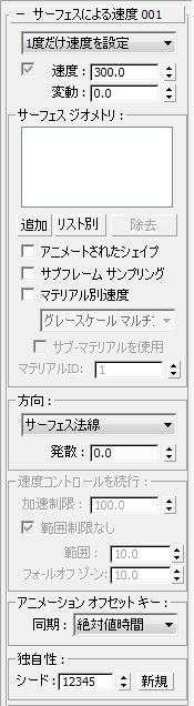

インタフェース
ユーザ インタフェースは、[パーティクル ビュー](Particle View)ダイアログ ボックスの右側のパラメータ パネルに表示されます。
- [速度制御ドロップダウン リスト](speed control drop-down list)
- 最初の設定では、オペレータを使って速度を 1 度だけコントロールするか、継続的にコントロールするかを選択します。
- 速度
- パーティクルの速度(システム単位/秒)。既定値は 300 です。
[継続的に速度をコントロール](Control Speed Continuously)オプションを使用する場合は、[速度](Speed)をオフにできます。この場合、パーティクル フローでは現在のパーティクル速度が使用されます。
[速度](Speed)に負の値を設定すると、正の値の場合に影響を受ける方向とは反対の方向にパーティクルが移動します。
- 変動
- パーティクル速度の変動可能量(システム単位/秒)。既定値は 0.0 です。
各パーティクルの速度を得るために、システムは[変動](Variation)値に - 1.0 ~ 1.0 の間のランダムな数字を掛け合わせ、その結果を[速度](Speed)値に加算します。たとえば、[速度](Speed)が 300 で、[変動](Variation)が 100 の場合、各パーティクルの速度は 200 ~ 400 の間になります。
[サーフェス ジオメトリ](Surface Geometry)領域
この領域内のコントロールを使用して、パーティクルの速度および方向に影響を与えるオブジェクトを割り当てます。
- [ジオメトリ リスト](geometry list)
- この領域内のリストには、オペレータが速度および方向の制御に使用するオブジェクトまたは参照ジオメトリが表示されます。
オブジェクトをいっさい割り当てない場合、パーティクルの現在の速度および方向は影響を受けません。
複数のサーフェス ジオメトリ オブジェクトを割り当てることができますが、割り当てたオブジェクトすべてがエミッタでない場合、結果を解釈するのは難しくなります。通常は、システムがエミッタとして使用するオブジェクトをサーフェス ジオメトリとして割り当てます。
ヒント: 最高のパフォーマンスを得るために、高ポリゴン オブジェクトに関連してパーティクルを移動させる場合は、サーフェス ジオメトリに使用する低ポリゴンのプロキシ バージョンを作成し、高ポリゴン オブジェクトの子としてリンクさせてから、低ポリゴン プロキシを非表示にします。
[追加](Add)および[削除](Remove)ボタンを使用して、このリストを編集します。
- 追加
- オブジェクトをリストに追加します。[追加](Add)をクリックして、ビューポート内のオブジェクトをクリックします。
- リスト別
- 複数のオブジェクトをリストに追加します。[リスト別](By List)をクリックして、[サーフェス オブジェクトを選択](Select Surface Objects)ダイアログ ボックスを開きます。このダイアログ ボックスの機能は、[シーンから選択](Select From Scene)と同様です。速度および方向の制御に使用するオブジェクトをハイライト表示して、[選択](Select)ボタンをクリックします。
- 削除
- リストからオブジェクトを削除します。リストでオブジェクトをハイライト表示してから、[削除](Remove)をクリックします。
- アニメートされたシェイプ
- このチェック ボックスにチェックマークが付いている場合、モーフィングやモディファイヤを使用してフォームがアニメートされるオブジェクトのサーフェスに沿って、パーティクルを移動できます。
- サブフレーム サンプリング
- このチェック ボックスにチェックマークが付いている場合、オペレータは、フレーム ベースではなくティック ベース(1/4,800 秒)で、サーフェス ジオメトリ シェイプのアニメーションを取得します。これにより、パーティクルの位置を、サーフェス ジオメトリ オブジェクトのフォームのアニメーションに合わせてより精密に設定できます。
- マテリアル別速度
- 各サーフェス ジオメトリ オブジェクトに適用されたマテリアルのプロパティに基づいて、パーティクルの既存の速度および方向を変化させます。たとえば、オブジェクトに白黒チェック模様の拡散反射光マップが割り当てられている場合に、[グレースケール マルチプライヤ](Grayscale Multiplier)オプションを選択すると、白色の領域近くのパーティクルが、黒色の領域近くのパーティクルに比べて高速に移動するようになります。
注: マテリアルの影響を受ける速度をビューポートに正確に表示するには、次の 2 つの条件を満たす必要があります。少なくとも 1 つのビューポートがシェーディング表示モードに設定されていることと、マテリアル エディタ内でマテリアルまたはマップの[ビューポート内でマップを表示](Show Map In Viewport)がオンになっていることです。
以下のオプションが存在します。
[サブ-マテリアルを使用](Use Sub-Material)このチェック ボックスにチェックマークが付いている場合、サーフェス ジオメトリ オブジェクトに割り当てられたマルチ/サブオブジェクト マテリアルから取得したサブマテリアルを使用して、速度が定義されます。
このオプションを使用すると、「目に見えない」マテリアルを使用してパーティクルの速度を制御できます。エミッタがマルチ/サブオブジェクト マテリアルを使用しても、そのジオメトリがいずれかのサブマテリアルに対応する ID を使用しない場合、サブマテリアルは表示されません。ただし、オペレータはパーティクルの配置密度の計算にサブマテリアルを使用できます。この場合、マテリアルはオブジェクトのサーフェス全体に適用されているものとみなされます。
- マテリアル IDサブマテリアルのマテリアル ID を指定してパーティクル速度の制御を行います。
[方向](Direction)領域
- [ドロップダウン リスト](Direction drop-down list)
- [方向](Direction)ドロップダウン リストを使用して、パーティクルの発生後に移動する方向を指定できます。たいていの場合、実際の方向はアイコンの方向によっても変化します。主な例外としては、[位置](Location)
[場所](Location)を[基点](Pivot)に設定した場合があげられます。 パーティクルの動きは、他の要因の影響を受けない限り、常に直線状です。
- [サーフェス法線](Surface Normals)(既定値) 各パーティクルは、最も近い面に垂直な線に沿って移動します。サーフェスの方向の影響は受けません。
- アウト オブ サーフェスパーティクルは、最も近い面から遠ざかるように移動します。
ヒント: このオプションを使用すると、パーティクルをオブジェクトの内部に閉じこめることができます。エミッタをオブジェクト内部に配置して、オブジェクトをサーフェス ジオメトリとして指定し、[継続的に速度をコントロール](Control Speed Continuously)を選択してから[アウト オブ サーフェス](Out Of Surface)を選択します。パーティクルは、サーフェスに接近するたびに、サーフェスから遠ざかる方向に向きを変えます。[速度](Speed)設定で、パーティクルの移動範囲をコントロールできますが、パーティクルの速度にあまり大きな値を設定すると、コンテナから「脱出」してしまう可能性があります。この場合、[加速制限](Accel Limit)の値を増加させ、パーティクルが向きをすばやく変えるようにします。
- サーフェスに平行各パーティクルは、最も近い面に平行に移動します。
パーティクルがオブジェクトの周囲を回るようにするには、このオプションを[継続的に速度をコントロール](Control Speed Continuously)とともに使用して、[速度コントロールを続行](Continuous Speed Control)に適切な値を設定します(詳細は次のセクションを参照)。
- 発散
- オンのときは、パーティクル ストリームが広がります。発散の範囲を数値で設定します。範囲は 0 ~ 180 です。既定値は 0 です。この値はアニメートできます。
[継続的に速度をコントロール](Control Speed Continuously)が選択されている場合、このオプションは使用できません。
ヒント: 噴水のような水しぶきを表現するには、[位置](Location)
[場所](Location)を[基点](Pivot)に、[方向](Direction)を[アイコンの矢印に沿う](Along Icon Arrow)、[発散](Divergence)を適切な角度にそれぞれ設定し、更に、アイコンを回転させて矢印が上を指すようにします。
[速度コントロールを続行](Continuous Speed Control)領域
[継続的に速度をコントロール](Control Speed Continuously)オプションを選択すると、以下のコントロールが利用可能になります。基本的に、これらのコントロールを使用すると、パーティクルがエミッタから直線的に離れるのではなく、サーフェス ジオメトリ オブジェクトの領域内部で動き回るようになります。
- 加速制限
- 加速の最大値を設定します。この値を高くすると、パーティクルの方向や速度がより迅速に変化するようになります。
ヒント: モーションをスムーズにするには[加速制限](Accel Limit)の値を低くします。パーティクルを小さなターゲットに命中させるときのように、非常に高い精度が必要とされる場合は、高い値に設定します。この設定をアニメート([同期](Sync)
[イベント期間](Event Duration)を使用)することで、求める結果に応じて適切な値を指定できます。
- 範囲制限なし
- このチェック ボックスにチェックマークが付いている場合、サーフェスによりパーティクルの速度および方向が制御される範囲が無制限になります。チェックマークが付いていない場合、指定された範囲内にあるパーティクルだけが制御されます。既定値ではチェックマークが付いています。
- 範囲
- パーティクルと制御するサーフェスとの間の最大距離を、システムの単位で指定します。この距離を超えたパーティクルは、サーフェス ジオメトリでは制御されません。
- フォールオフ ゾーン
- サーフェス ジオメトリがパーティクルを部分的に制御する[範囲](Range)の値を超えた距離を、システム単位で指定します。制御の度合いは、[範囲](Range)に設定された距離では 100%、[範囲](Range) + [フォールオフ ゾーン](Falloff Zone)の距離では 0% になります。
[アニメーション オフセット キー](Animation Offset Keying)領域
アニメートされたパラメータを適用するタイム フレームを選択します。詳細は、「 [アニメーション オフセット キー](Animation Offset Keying)領域 」を参照してください。
- [絶対値時間](Absolute Time) パラメータに設定された任意のキーが、設定対象の実際のフレームで適用されます。
- [パーティクル エージ](Particle Age) パラメータに設定された任意のキーが、各パーティクルが存在する対応するフレームで適用されます。
- [イベント期間](Event Duration) パラメータに設定された任意のキーが、各パーティクルがイベントに最初に入ったときから、パーティクルに適用されます。
[独自性](Uniqueness)領域
[独自性](Uniqueness)の設定を使用して、速度変動のランダム化や、[ランダム 3D](Random 3D)や[ランダム水平](Random Horizontal)オプションによる方向のランダム化ができます。
- シード
- ランダム化の値を指定します。
- 新規
- ランダム化する式を使用して新規シードを計算します。
