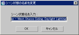

シーン ステートの名前を変更するには:
  1. ビューポートを右クリックし、クアッド メニューから[シーン ステートの管理](Manage Scene States)を選択します。
  2. シーン ステートのリストで、名前を変更するシーンをハイライト表示します。
  3. [名前変更](Rename)ボタンをクリックします。
  4. [シーン ステートの名前を変更](Rename Scene State)ダイアログ ボックスで、シーン ステートの新しい名前を入力します。
  5. [OK]をクリックします。シーン ステートのリストに新しい名前が表示されます。

シーン ステートの名前を変更
シーン ステート名を入力
ハイライト表示したシーン ステートの新しい名前を[名前](Name)フィールドに入力します。[OK]をクリックして変更を受け入れるか、[キャンセル](Cancel)をクリックして、シーン ステートの名前を変更せずにダイアログ ボックスを閉じます。
