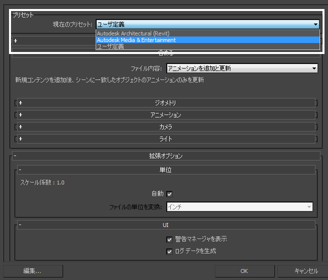

既定値のプリセットは、使用中のアプリケーションのバージョンに基づいて決まります。3ds Max を使用している場合は、Autodesk Media and Entertainment が既定値のプリセットになります。3ds Max Design を使用している場合は、Autodesk Architectural (Revit)が既定値のプリセットになります。
プリセットは、FBX Plug-in の[プリセット](Presets)領域のメニューで選択します。
[プリセット](Presets)領域
プリセットを変更する場合、このプリセットが既定値の状態と異なることを示すため、プリセット フィールドには[User defined]と表示されます。この[User defined]の状態は一時ファイルに保存され、次にプラグインを使用する際にはその設定が既定値になります。

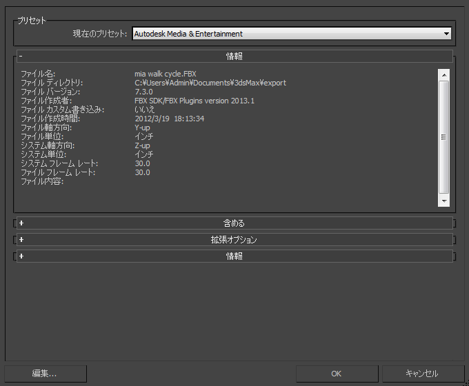

Autodesk Media & Entertainment プリセットには、大多数のアニメーションのワークフローに最適な設定が含まれています。使用可能なすべてのオプションは UI に表示されるので、オプションを開いてカスタマイズできます。
FBX Media & Entertainment プリセット

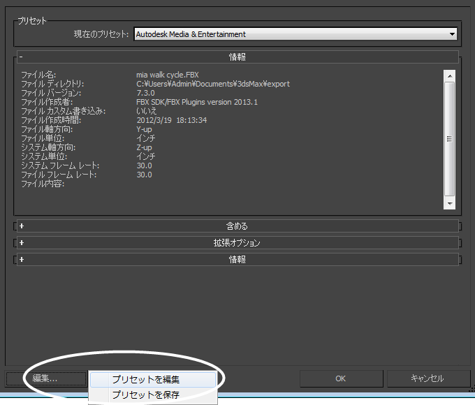

[プリセットを編集](Edit preset)ボタンを押すと、自分で定義したオプション設定でカスタム プリセットを作成したり保存したりできます。
[プリセットを編集](Edit preset)または[プリセットを保存](Save preset)オプション
[プリセットを編集](Edit preset)または[プリセットを保存](Save preset) オプションを開くには、FBX インポータ UI の[編集](Edit)ボタンを押します。
