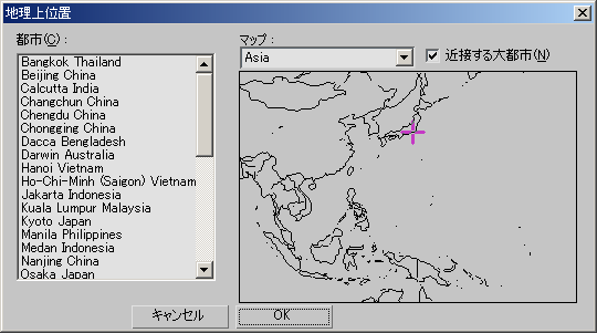

[地理上位置](Geographic Location)ダイアログ ボックスは、[サンライト](Sunlight)システムと[デイライト](Daylight)システムのインタフェースの一部です。マップや都市のリストから場所を選択して、緯度および経度値を設定します。ダイアログ ボックスは左側に[都市](cities)リストを、右側に地図を表示します。
マップを使用するには:
3ds Max は、選択された場所に小さな十字を表示します。[近接する大都市](Nearest Big City)チェック ボックスにチェックマークが付いている場合、十字がリスト上で最も近い大都市に配置されます。その市はリスト ボックスの中でハイライトされます。
都市を名前で選択するには:
[都市](City)リスト ボックスが更新され、マップの領域内の都市が表示されます。
選択された[マップ](Map)領域内で[都市](cities)リストを表示します。マップをクリックして場所を選択する代わりとして、このリストから都市を直接選択することができます。マップ上の十字が選択された都市の場所に移動します。
世界の一部のマップを選択したり、全世界を網羅するワールド マップを選択することができます。
チェックマークを付けた場合、マップをクリックすると、十字はリストに載っている最も近い都市へ移動し、リスト上でハイライトされます。チェックマークを消した場合、マップをクリックすれば十字がクリックした場所に正確に配置されます。近くにあるかもしれないどの市にも関係なく、その十字の位置に対する経度および緯度値が生成されます。
