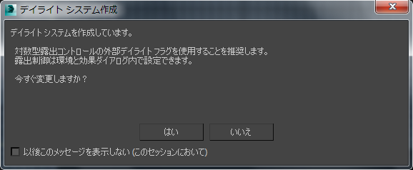

最初にデイライト システムを作成するとき、既定値の作成パラメータは夏至(6 月 21 日)の真昼(正午)に設定されています。[コントロール パラメータ](Control Parameters)ロールアウトの[位置を取得](Get Location)ボタンを使用して(下記参照)、正確な地理上の位置を選択できます。このロールアウトが使用不可の場合は、ビューポートで Daylight01 オブジェクトを選択すると使用できるようになります。
注: デイライト システムを作成するときに有効になっている露出コントロールが存在しない場合は、レンダラーが既定値のスキャンラインに設定されている場合は[対数型露出コントロール](Logarithmic Exposure Control)を使用するように求められ、レンダラーが mental ray、iray、または Quicksilver に設定されている場合は[mr フォトグラフィック露出制御](mr Photographic Exposure Control)を使用するように求められます。[はい](Yes)をクリックしてこの変更を確定することをお勧めします。

    いずれの方法を使用する場合でも、露出制御が有効でないときにデイライト システムを追加すると、3ds Max は適切な露出制御を適用するようユーザに求めます。 常に、現在のレンダラーに最適な露出制御を使用してください。
    レンダラー 推奨される露出制御
    既定値のスキャンライン 対数
    mental ray mr フォトグラフィック

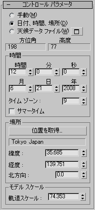

このロールアウトは、デイライトまたはサンライト システムのライト コンポーネントを選択したときに[作成](Create)パネルと[モーション](Motion)パネルに表示されます。
[コントロール ソース ラジオ ボタン](デイライト システムのみ)
  • [手動](Manual)このチェックボックスにチェック マークを付けると、シーン内の太陽オブジェクトの位置と、太陽オブジェクトの強度の値を手動で調整できます。
  • [日付、時間、場所](Date, Time and Location)このチェックボックスにチェック マークが付いている場合、所定の位置で地球を照らす、地理的に正しい太陽の角度と動きを使用します。
    注: [日付、時間、場所](Date, Time And Location)がアクティブな場合、光の強度を調整しても効果はありません。
  • [天候データ ファイル](Weather Data File)このチェックボックスにチェック マークが付いている場合、デイライトは天候データ ファイル(EPW)から太陽の角度と強度を取得します。
    ボタンをクリックすると、[天候データを設定](Configure Weather Data)ダイアログ ボックスが開き、EPW ファイルを指定して、デイライト システムで使用する天候データを選択できます。
方位角および高度
太陽の方位角および高度を表示します。 方位角とは度単位(北緯 = 0、東経 = 90)の太陽のコンパス方位です。高度とは度単位の水平線上の太陽の高さ(日の出や日の入り = 0)です。
[時間](Time)領域
時刻、日付、およびタイム ゾーンの設定を行います。
選択する地域がサマータイムを使用する場合、[サマータイム](Daylight Savings)チェック ボックスにチェックマークを付けます。サンライト システムがそれに応じてサマータイム期間中の太陽の方位と高度を調整します。
[時間](Hours)、[分](Minutes)、[秒](Seconds)
時刻を指定します。
[月](Month)、[日](Day)、[年](Year)
日付を指定します。
タイムゾーン
タイム ゾーンの範囲は -12 から 12 までです。 タイム ゾーンが不明なときは、Windows の[日付と時刻のプロパティ](Date and Time)ダイアログ ボックスでタイム ゾーンを調べることができます(このダイアログ ボックスは、[マイ コンピュータ](My Computer) [コントロール パネル](Control Panel) [日付と時刻](Date and Time)からアクセスできます)。■ ■[タイム ゾーン](Time Zone)パネルをクリックすると、全世界の場所およびそのタイムゾーンのリストが表示されます。
サマータイム
チェックマークを付けた場合、夏季の方位角と高度を調整することにより、サマータイムを計算できます。
[場所](Location)領域
世界におけるシーンの場所を設定するコントロールが用意されています。
位置を取得
地図や都市のリストから場所を選択することで、緯度および経度値を設定する、[地理上位置](Geographic Location)ダイアログ ボックスが表示されます。
注: 正確な位置を指定するには、正確な座標を[緯度](Latitude)、[経度](Longitude)に入力します。
[都市名テキストボックス]
[地理上位置](Geographic Location)ダイアログ ボックスから選択した都市名を表示します。場所を選択した後で[経度](Longitude)および[緯度](Latitude)編集ボックスを調整すると、この領域が空白になります。
緯度と経度に基づいて位置を指定します。
注: 負の経度は西半球、正の経度は東半球になります。これは、経度の極性が正しく反転されなかった 3ds Max 2009 より前のバージョンとは異なる点です。
北方向
シーン内のコンパス面図の回転方向を設定します。これはコンパス マークの地理的な方位です。既定値では、北は 0 で地面の正の Y 軸の方向を指します。正の X (東)は 90 度です。[北方向](North Direction)を調整して、位置と一致させてください。システムの精度はこの一致によって決まります。
