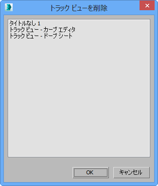

[トラック ビューを削除](Delete Track View)は 1 つまたは複数の保存されたトラック ビュー ウィンドウを削除するための[トラック ビューを削除](Delete Track View)ダイアログ ボックスを表示します。
トラック ビュー ウィンドウを削除するには:
3ds Max で[トラック ビューを削除](Delete Track View)ダイアログ ボックスが開きます。
選択をドラッグし、
+クリックして追加の連続する[トラック ビュー](Track View)ウィンドウを選択するか、
+クリックして、個々の(連続していない)ウィンドウを選択または選択解除します。
