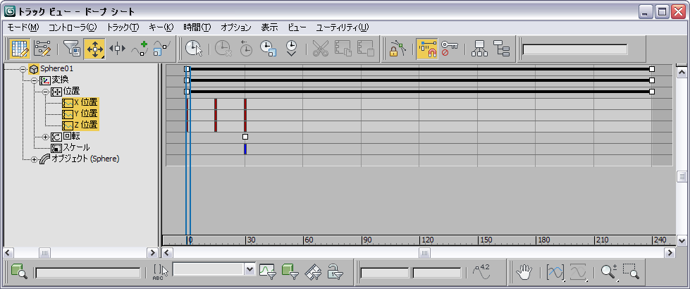

トラック ビューでは、カーブ エディタとドープ シートという 2 つの異なるモードが使われます。カーブ エディタ モードは、ファンクション カーブとしてアニメーションを表示されますが、ドープ シート アニメーションは、キーおよび範囲のスプレッドシートとして表示されます。キーは、見分けやすいように色分けされています。キーの移動や削除など、トラック ビューの一部の機能は、タイム スライダの近くのトラック バーでも実行できます。トラック バーを広げてカーブを表示することもできます。既定でフローティング ウィンドウとしてカーブ エディタとドープ シートが開きますが、インタフェースの下部にビューポートに固定したり、ビューポートで開いたりすることもできます。トラック ビューのレイアウトに名前を付けてバッファに保存し、後で再利用できます。トラック ビューのレイアウトは .max シーン ファイルに保存されます。
トラック ビュー ― カーブ エディタ
トラック ビュー ― ドープ シート(キーを編集)
