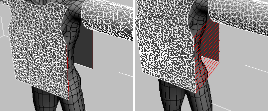

2 つのセグメント間に縫い目を作成します。縫い合わせるパネルのセグメントを 2 つ選択して、[縫い目を作成](Create Seam)をクリックします。これにより、2 つのパネル間に縫い目が作成されます。作成された縫い目は、シミュレーション時に縫い合わされます。
左: 選択されたセグメント
右: 2 つのセグメント間に作成されたシーム

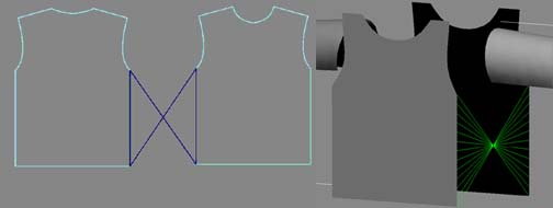

ツイストを加えて作成された縫い目を反転または反転します。縫い目を作成する際、各セグメントの最初の頂点が、生成される縫い目 パネルの位置調整に使用されます。時々、ねじれた縫い目が生成される場合があります。その場合には、[縫い目を反転](Reverse Seam)を使ってねじれを戻す必要があります。
反転する必要のある、ねじれた縫い目
