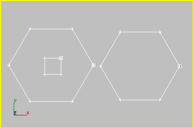

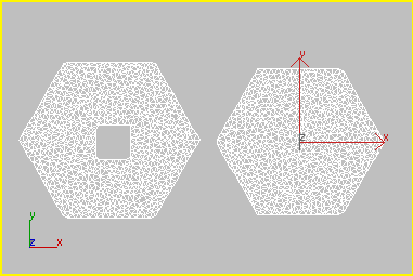

服飾メーカーで作業を開始する場合、最初に、3ds Max トップ ビューポートで従来の 2D スプラインを読み込むか描画します。服飾メーカーそして最終的に Cloth 機能でスプラインを使用するためには、スプラインが閉じたシェイプでなければなりません。これは、スプラインの内部にスプラインを含められないことを意味しません。ただし、互いの内部に複数のスプライン シェイプが存在する場合、以下に示すように、内側のスプラインは布地内部で「穴」として扱われます。
2 つの閉じたスプライン(1 つにはネストしたスプラインが内部に存在する)

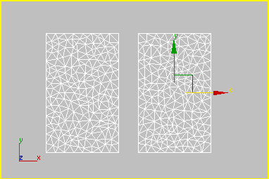

服飾メーカーの適用後に生成されるジオメトリ

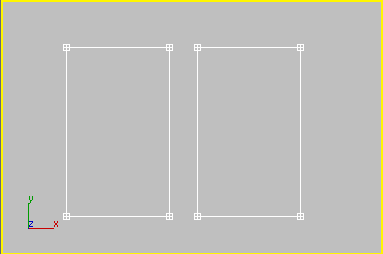

以下の図には、ユーザが服飾メーカーを適用可能な 2 つの矩形スプラインが存在します。服飾メーカーを適用した後で、2 つのパネルの間に、内部のエッジに沿って縫い目を作成することにします。最初に、両方のスプラインが閉じたシェイプであり、同一の編集可能スプライン オブジェクトの一部となるようアタッチされていることに注目する必要があります。

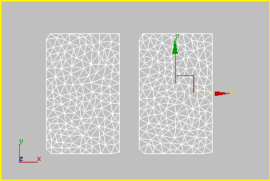

服飾メーカーを割り当てるとどうなるかを見てみましょう。
服飾メーカーにより、矩形スプラインのコーナーが「切断」され、パターンが変更されたように見えます。さらに、ユーザが縫い目を構成するパネルのエッジを選択しようとしても、選択できません。これは、現在のところ、服飾メーカーが各パネルに有効な唯一のスプラインを保持しているためです。

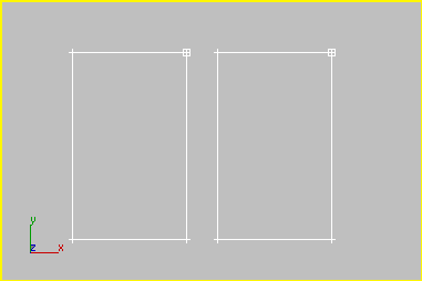

パターンをクリアに保つため、以下を実行します。
次に示すのは、すべての頂点を選択してブレークした結果です。
両方のパネルの頂点をすべて選択して「ブレーク」
「ブレーク」したスプラインに服飾メーカーを適用

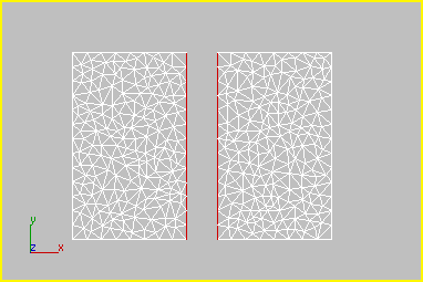

今回は、コーナーが保存されます。ユーザがパネル間のエッジを選択して縫い目として使用する場合、これらはほかのパネル エッジから独立して選択され、赤でハイライト表示されます。ここまでが、縫い目を作成するために必要な操作です。
縫い目サブオブジェクト レベルで選択され、赤で表示された縫い目のエッジ

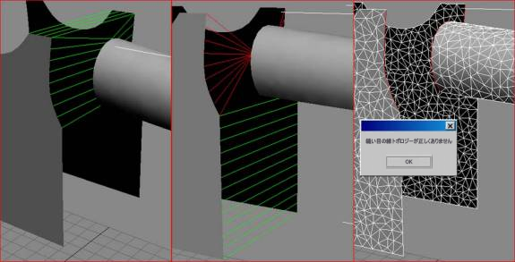

上記の問題はどちらも、以下に示すような一般的な袖のアセンブリで発生します。袖は、アームホールに縫い合わせる必要があります。アセンブル後に、袖とアームホールの両方が閉じたループを構成します。袖は、下面に沿い、縫い目を介してループを構成します。2 つの縫い目(1 つは肩、もう 1 つは脇の下)で、アームホールが閉じられます。
閉じたループを縫い合わせることはできないので、アームホールと袖に接続する縫い目を作成する際に、アームホールと袖の両方を開いたままにしておく必要があります。これは、次の順序で実行します。
この場合、下部で開いたアーム 縫い目 1 つ、および上部と下部の両方で開いた複数セグメントを作成します。衣服の側面を閉じると、下の中央の図に示す状態になり、縫い目がねじれます(縫い目を反転させても「ねじれを戻す」ことはできない)。肩の縫い目を使ってアームホール 複数セグメントの上部を閉じると、複数セグメントの縫い目を作成するのに適したトポロジが作成されます。
左: 最初に肩の縫い目、次に複数セグメントの縫い目を作成して、期待どおりの結果を生成します。
中央: 最初にボディ複数セグメントの下部に縫い目を作成して、腕からボディへの不可逆の複数セグメントの縫い目を生成します。
右: 複数セグメントに接続するための縫い目をボディに作成しなかったために発生した、縫い目 トポロジ エラー。

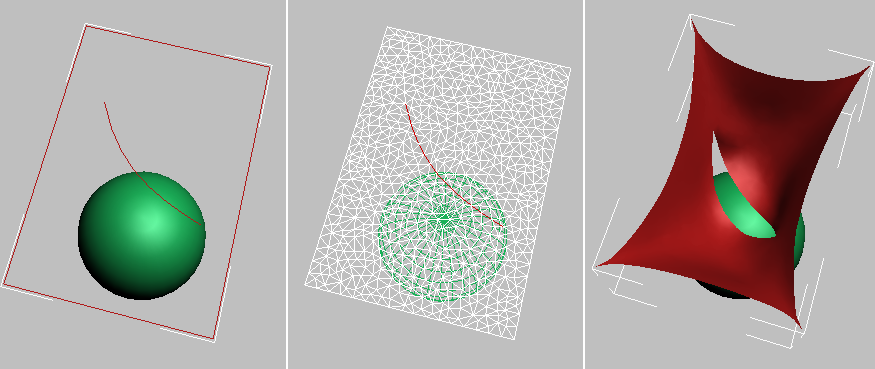

パネルを描画する際、パネル内部で余分に開いたスプラインを使用できます。このスプラインは、内部縫い目 ラインとも呼ばれます。これらの内部縫い目 ラインに沿って三角形化が常に発生するため、これらを布地パネルの構造定義に活用したり、折り目ラインとして使用したりできます。また、シミュレーション時に布がラインに沿って分離されるように、内部縫い目 ラインのカットも指定できます。
内部縫い目 ラインを作成するには、閉じない内部スプラインにマテリアル ID として 2 を指定するだけです。また、最善の結果を得るため、エンドポイントをシェイプ内のほかのスプラインから離しておきます。加えて、外部縫い目 ラインと同様に、内部縫い目ラインも自身や他のスプラインと交差しないように注意する必要があります。
左: 開いたスプラインで、マテリアル ID を 2 に設定し、内部縫い目 ラインを指定します。
中央: [服飾メーカー](Garment Maker)
[カーブ](Curves)または[縫い目](seam)サブオブジェクト レベルで縫い目 ラインを選択して、[カット](Cut)をオンにします。
右: シミュレーション時に、カット ラインに沿って布が切り離されます。

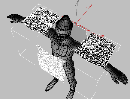

[服飾メーカー](Garment Maker)モディファイヤは、人型キャラクタ モデルに衣服パネルを配置するためのツールを提供します。この自動配置機能では、およその位置に配置されるため、通常は細かい調整が必要になります。

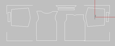

トップ ビューポートで表示したシャツのパネル
オブジェクト名がボタン上に表示されます。

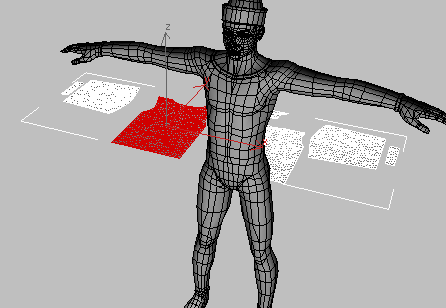

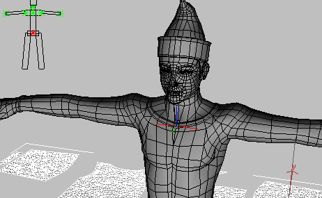

キャラクタ アウトラインが、各ビューポートのコーナーに表示されます。アウトラインに重ね合わせる形で、7 つのアスタリスク型のポイントが表示されます。胸の中央上部のポイントは、赤くハイライト表示されています。

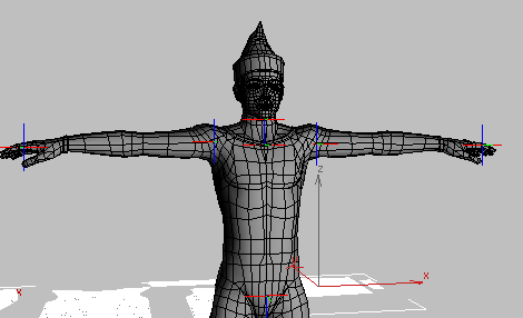

キャラクタ アウトラインを使って、パネルの位置を決定するポイントをマークできます。
モデルのサーフェス上でマウス カーソルを移動すると、マーカーの配置される場所に赤い円が表示されます。クリックすると、座標軸がその位置のサーフェス上に表示されます。さらに、次のポイントがキャラクタ アウトラインの骨盤の中心で、赤くハイライト表示されます。
クリックしたオブジェクト サーフェス上に、座標軸が表示されます。
キャラクタ モデル上で 7 つのポイントをすべてマークします。
終了するには、ビューポート内で右クリックします。

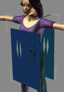

正面のシャツ パネルが選択されています。
パネルが指定した位置に移動します。
[パネル位置](Panel Position) = [フロント中心](Front Center)、[レベル](Level) = [肩の先端](Top at shoulder)
[フロント中心](Front Center)を再度クリックします。
[パネル位置](Panel Position) = [フロント中心](Front Center)、[レベル](Level) = [首の先端](Top at neck)

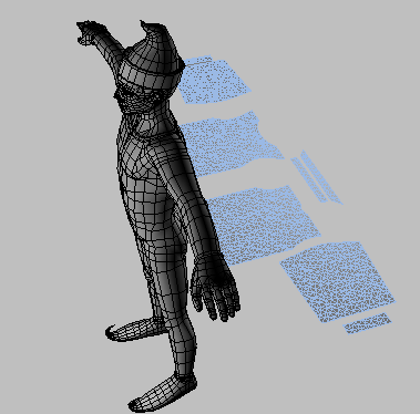

もちろん、パネルを手動で移動することもできます。実際は、手動で移動する必要がある場合が大半です。[パネル位置](Panel Position)で実行する操作は、主にパネルを配置する最初の段階に過ぎません。
[パネル位置](Panel Position)を使ってすべてのパネルを配置します。袖のパネルを 90 度回転させること、袖口のパネルを回転して手首まで移動することに留意してください。
