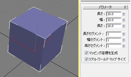

1 つのホーム グリッドの正方形を占める立方体のボックスは、既定値の単位系を使用すると 10x10x10 標準単位と計測されます。

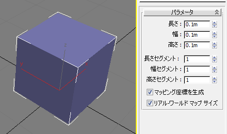

[ディスプレイ単位スケール](Display Unit Scale)を[メートル](Meters) [メートル](Meters)、[システム単位スケール](System Unit Scale)を 1.0 センチメートルに設定すると、同じボックスは 0.1 メートル(10 cm)の立方体であると測定されます。シーンで異なるシステム単位を使用しているので、このボックスのサイズは前のボックスと異なります。
