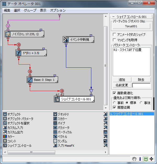

データ ビュー
データ ビューは、パーティクル フローで Advanced Data Manipulation ツールのコマンド センターとして機能します。データ ビューの基本操作は、パーティクル ビューの操作に類似しています。サブオペレータをダイアログ ボックスの下部にあるコンテナからメイン ウィンドウにドラッグしてデータ フローの構築を開始します。サブオペレータのパラメータをクリックしてアクセスし、パラメータのロールアウトをダイアログ ボックスの右側に表示します。次に、1 つの出力コネクタと別の入力コネクタまたはフィルタ コネクタ間をドラッグしてサブオペレータを接続することにより、実際のフロー、つまりスケマティクを作成します。
ただし、すべてのサブオペレータを物理的に接続する必要はありません。サブオペレータは、[パーティクル](Particles Particles)サブオペレータ [ウェイト データ チャネル](Weight Data Channel)などのチャネル ボタンを使用して論理的に接続することもできます。このような場合、ボタンをクリックし、開いた[データ チャネル選択](Select Data Channel)ダイアログ ボックスにあるリストからチャネルを選択します。

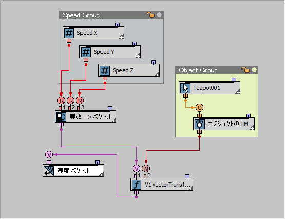

サブオペレータをワイヤリングする
サブオペレータを選択するときは、データ タイプを一貫させることが重要です。つまり、「始点」のサブオペレータのデータ タイプ出力が「終点」のサブオペレータのデータ タイプ入力と同じである必要があります。2 つのデータ タイプが異なっているが互換性がある可能性がある場合は、2 つのデータ タイプを接続したときに、データ ビューが 2 つのデータ タイプ間に変換サブオペレータを自動的に配置します。たとえば、ベクトル データを出力するサブオペレータを実数データを入力するサブオペレータに接続した場合、データ ビューがこれらのサブオペレータ間に[変換](Convert)サブオペレータを配置して[ベクトル -> 実数](Vector -> Real)に設定します。同様に、ブール演算ではないデータ タイプを出力するサブオペレータを別のサブオペレータのフィルタ入力に接続すると、2 つのデータ タイプ間に適切な入力タイプが設定された[条件](Condition)サブオペレータが自動的に挿入されます。
注: 2 つのサブオペレータをワイヤリングした後、ワイヤリングされた入力または出力のデータ タイプを変更すると、ワイヤリングが削除されます。たとえば、[ベクトル](Vector)サブオペレータの出力を[速度](Speed) [ベクトル](Vector)に設定された[出力スタンダード](Output Standard)サブオペレータにワイヤリングし、[速度](Speed)の設定を[絶対値](Magnitude)に変更した場合、パーティクル フローはワイヤリングを削除します。データ タイプを前の設定に戻した場合でも、ワイヤリングは自動的に復元されません。サブオペレータを手動で再接続する必要があります。または、[元に戻す](Undo)を使用してワイヤリングを復元します。

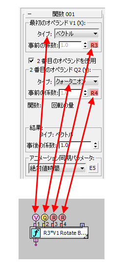

データ入力
データ入力は、サブオペレータの最上部に左側から表示されます。各入力は、ロールアウトのパラメータに対応して番号付けされ、データ タイプに関する 2 つのインジケータ(文字とカラー)を備えています。たとえば、ベクトル データの入力は紫色で、クォータニオン データの入力は黄色です。データ タイプの完全なリストとそれぞれのカラー コードについては、「データ タイプ」を参照してください。

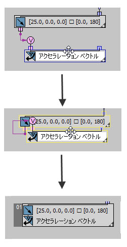

データ ビューのデータ図がすぐに非常に複雑になる可能性があります。ビジュアル フローを簡素化するには、サブオペレータをソリッド ブロックに物理的に結合します。この結合を行うには、サブオペレータをワイヤリングする別のサブオペレータにドラッグするだけです。両方のサブオペレータの周囲に黄色のアウトラインが表示されたら、マウスを放し、サブオペレータをブロックに結合します。ブロックからサブオペレータをドラッグするだけで、ブロックからサブオペレータを削除できます。黄色のアウトラインが消えたらマウスを放します。
上: サブオペレータを接続されたサブオペレータに向けてドラッグします。
中: 黄色のアウトラインが表示されたら、マウス ボタンを放し、ブロックに結合します。
下: ブロックの左端にタブがあります。このタブを使用してブロックを操作できます。
重要: サブオペレータの出力が別のサブオペレータの入力にワイヤリングされていて、このサブオペレータに他の入力がない場合にのみ、2 つのサブオペレータをブロックに結合できます。つまり、実質的に、単一の入力を持つサブオペレータのみをワイヤリングすることができます。継続した単一ワイヤ ストリームがある限り、任意の数のサブオペレータを単一のグループに結合できます。

論理的な制限なしに、サブオペレータを結合する別の方法は、グループ化です。データ ビューでのグループ化は、3ds Max でオブジェクトをグループ化する方法と類似しています。グループを作成するには、いくつかのサブオペレータを選択し、[データ ビュー グループ](Data View Group)メニューまたは右クリック メニューから[グループ](Group)コマンドを選択します。
