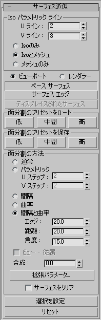

[サーフェス近似](Surface Approximation)ロールアウトのコントロールは、NURBS サーフェス オブジェクトに関するサーフェス近似コントロールとほとんど同じですが、[選択を設定](Set Selected)と[リセット](Reset)の 2 つボタンが追加されています。
この領域のコントロールによって、ビューポートでの NURBS サーフェスの表示を変更します。
ビューポートで NURBS サーフェスの近似に使用する、サーフェスのローカル U/V 次元でのラインの数です。値を下げるとサーフェスの表示速度が早くなりますが、表示精度は落ちます。値を上げると精度は向上しますが、表示に時間がかかります。いずれかの値を 0 に設定すると、対応する次元でオブジェクトのエッジのみが表示されます。
このオプションを選択すると、ワイヤフレームのビューポートでは、ビューポートに使用したサーフェス近似を参照できます。
Iso とメッシュの NURBS ティーポット
[ビューポート](Viewports)ラジオ ボタンでのサーフェス設定は、[選択メッシュ](Mesh Select)などの[メッシュ](Mesh)モディファイヤを NURBS オブジェクトに適用するときにも使用されます。これは、シーンのジオメトリに影響することがあるので重要です。
これがオンの場合、設定内容は、選択セット内のサーフェス全体に影響します。既定値ではチェックマークが付いています。
これがオンの場合、設定内容は、トリム カーブによって定義されるサーフェス エッジの面分割に影響します。
[レンダラー](Renderer)ラジオ ボタンを選択したときのみに使用可能になります。オンにすると、ディスプレイスメント マッピングまたは[ディスプレイス](Displace)モディファイヤを適用したサーフェスに、3 つ目の独立した近似設定が設定されます。
低、中、高の品質レベルでサーフェス近似プリセットを選択できます。プリセットを選択している間は、そのプリセットに使用される値が[面分割の方法](Tessellation Method)に表示されます。
プリセット値は、3dsmax.ini ファイルに保存されます。[面分割のプリセットを保存](Save Tessellation Preset)領域のボタンを使って、プリセットの値をカスタマイズできます。

ボタンをクリックして、現在の[面分割の方法](Tessellation Method)設定を[低](Low)、[中間](Medium)、または[高](High)プリセットとして保存します。設定した値は、3dsmax.ini ファイルに保存されます。
プリセットをカスタマイズすると、既定値のプリセットが上書きされます。既定値のプリセットを復元するには、上記の既定値のプリセット値をもう一度入力し、この領域のボタンを使って保存します。3dsmax.ini ファイルを編集してカスタム プリセット値を削除しても、既定値のプリセットを復元できます。
プリセット値をカスタマイズするときは、サーフェス近似のレベルとボタン名とを対応させる必要はありません。面分割の品質を 3ds Max が認識することはできないので、たとえば、非常に高品質なサーフェス近似を[低](Low)プリセットに保存したりすることができます。
この領域のコントロールによって、[ビューポート](Viewports)ラジオ ボタンを選択している場合はいずれかのビューポートでの表示を変更します。[レンダラー](Renderer)ラジオ ボタンを選択している場合はレンダラーでの表示を変更します。5 つのアルゴリズムから選択できます。NURBS サーフェスを面分割して近似する方法はアルゴリズムごとに異なります。
通常は、選択したプリセット値による表示結果に問題がなければ、このロールアウトでコントロールをさらに調整する必要はありません。プリセット以外の設定で問題がある場合に、これらのアルゴリズムを使用します。
