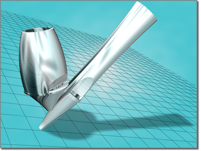

左側のオブジェクトに[ストレッチ](Stretch)モディファイヤを適用すると、右側にオブジェクトが作成される。
