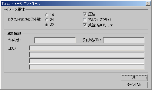

[レンダリング出力ファイル](Render Output File)ダイアログ ボックスの[レンダリング](Render)または[設定](Setup)をクリックすると、[Targa イメージ コントロール](Targa Image Control)ダイアログ ボックスが表示されます。
