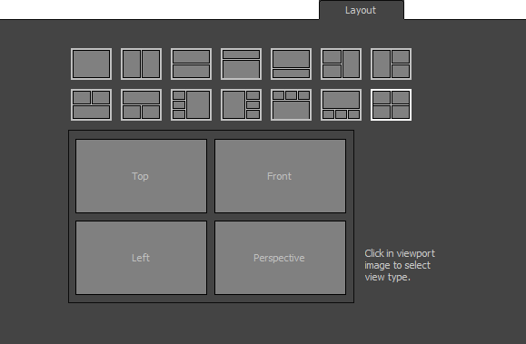

[ビューポート設定](Viewport Configuration)ダイアログ ボックスの[レイアウト](Layout)パネルでは、ビューポートの分割方法を指定し、各ビューポートに特定の種類のビューを割り当てます。
このレイアウトは MAX シーン ファイルに保存されるので、シーン ファイルごとに異なるレイアウトを保存できます。必要なレイアウトが保存されているファイルをロードしてから、他のファイルの内容を合成すると、レイアウトを維持することができます。
[レイアウト](Layout)タブは、2 つの一般領域に分かれています。上部には、使用可能な分割方法を表す複数のアイコンが並んでいます。下部には、現在選択しているレイアウトの画面表示があります。アイコンをクリックして分割方法を選択すると、下の画面に大きく表示されます。
特定のビューを割り当てるには、大きく表示された画面のビューポートをクリックまたは右クリックします。表示されるメニューからビューポートの種類を選択します。
