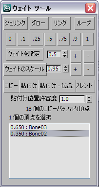

このダイアログ ボックスは[スキン](Skin)モディファイヤから起動され、頂点を選択してウェイトを割り当てるためのツールが提供されます。頂点間でウェイトをコピー、貼り付け、およびブレンドすることも可能です。選択した各頂点のウェイトに関係するオブジェクトが、ダイアログ ボックスのリストに表示されます。
これらのツールを使用するには、[パラメータ](Parameters)ロールアウト [エンベロープを編集](Edit Envelopes)および[パラメータ](Parameters)ロールアウト [選択](Select)領域 [頂点](Vertices)を共にオンにして、1 つ以上の頂点を選択する必要があります。
重要: このダイアログ ボックスのコントロールで、アクティブなボーン(つまり、[パラメータ](Parameters)ロールアウトのボーン リストでハイライト表示されたオブジェクト)に対する頂点のウェイトを調整します。頂点を選択してこのウェイトを変更する場合、アクティブなボーンが頂点に影響を及ぼしていないなら、頂点に影響を及ぼすボーンのリストにそのボーンが追加されます。頂点の選択後かつウェイトの変更前に、[ウェイト ツール](Weight Tool)ダイアログ ボックスのリストでボーンをハイライト表示することにより、そのボーン割り当てが変更されないことを保証できます。
また、頂点に影響を及ぼすすべてのボーンのウェイトの合計は、常に 1.0 になります。このため、複数のボーンが頂点に影響を及ぼしているときに、1 つのボーンのウェイト値を変更すると、ほかのボーンのウェイト値も変更されます。

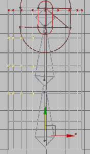

  5. 頂点をいくつか選択して、 ([.25]のウェイト ボタン)をクリックします。
    選択した頂点のウェイトが、([パラメータ](Parameters)ロールアウト リストでハイライト表示された)アクティブなボーンに関して 0.250 になり、黄色で表示されます。
    注: 必要に応じ、アクティブなボーンが、選択した各頂点に影響を及ぼすボーンのリストに追加されます。
    注: [エンベロープ プロパティ](Envelope Properties)領域で、頂点のウェイトを ([相対](Relative))に切り替える必要があります。
  6. 頂点が赤(つまり、ウェイトが 1.0)になるまで、 ([.9]ウェイト ボタンのすぐ下)を繰り返しクリックします。
    頂点のウェイトを大きくするにつれて、カラーが徐々に変化します。

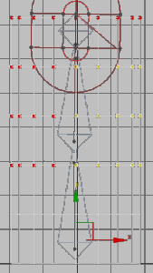

  7. ほかの頂点をいくつか選択して、ウェイト (0.250)を割り当てます。
    左側の頂点のウェイトは 1.0、右側の頂点のウェイトは 0.25

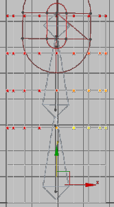

  8. ウェイトが設定された頂点すべてを選択して、[ブレンド](Blend)を繰り返しクリックします。
    [ブレンド](blend)をクリックするたびに各頂点のウェイトが調整されて、選択したほかの隣接するウェイトとブレンドされます。これにより、選択したすべての頂点間でウェイトの移行がスムーズに行われます。
    2 つの別個のカラーがブレンドされて、スムーズなグラデーションが作成される。

特定のウェイト値
アクティブなボーンの選択した頂点に対するウェイトの絶対値を 0 ~ 1 の値に割り当てます。
注: これらのボタンのいずれかをクリックすると、必要に応じて、アクティブなボーンが選択した各頂点に影響を及ぼすボーンのリストに追加されます。
ウェイトを設定
フィールド値に基づいて、絶対値を設定します。既定値は 0.5 です。
注: スピナーを使って、フィールド値を 0.05 単位で大きくできます。
選択した各頂点のウェイトを 0.05 単位で大きく、または小さくします。
ウェイトのスケール
選択した各頂点のウェイト値にフィールド値を乗算して、ウェイトを相対的に変化させます。既定値は 0.95 です。
選択した各頂点のウェイトを 5 パーセント単位で大きく、または小さくします。
コピー
現在のウェイト値をコピー バッファに格納します。
貼り付け
ウェイト値をコピー バッファから取得して、選択した頂点に割り当てます。
貼付け - 位置
現在コピー バッファにあるウェイト値を、選択した頂点に割り当てます。割り当ては、[貼付け位置許容度](Paste-Pos Tolerance)値で決定された頂点およびコピーされた頂点間の距離に基づいて行われます(次を参照)。
1 つのボーンを共有する 2 つの合成スキン メッシュ間のウェイトを一致させる必要がある場合に、これは便利です。
ブレンド
選択したウェイト値を修正して、それらおよび周囲の頂点間の移行をスムーズにします。
貼付け位置許容度
[貼付け - 位置](Paste-Pos)の半径影響力を決定します。既定値は 0.1 です。
[頂点の情報]
[貼付け - 位置](Paste-Pos Tolerance)フィールドの下に、コピーおよび選択された頂点の数を示すテキストが表示されます。
[頂点ウェイト リスト]
選択した頂点の重みと各エンベロープに関連付けられた重みに影響するボーン エンベロープが表示されます。 リスト内でそれぞれのボーンをハイライト表示することで、現在のビューポート内でエンベロープを個別に選択できます。
注: 複数の頂点を選択すると、リストには最初に選択した頂点のウェイトだけが表示されます。
