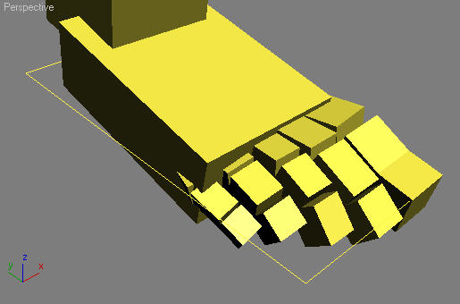

既定値では、足プラットフォームのローカル Y 軸は前方向、ローカル X 軸は上方向を向いています。
Base Human リグの足プラットフォーム(足の指が追加されている状態)
