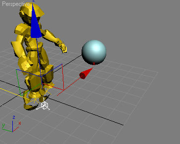

変換ギズモを移動および回転して、アニメーション クリップの位置と方向を変更できます。キャラクタが変換ギズモにリンクされているかのように見えますが、実際はそうではありません。各レイヤには独自の変換ギズモが含まれています。変換ギズモの主な目的は、空間内でアニメーションを移動および回転してアニメーションを再利用できるようにすることです。

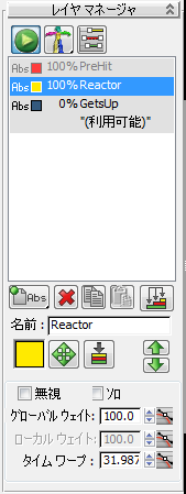

変換ギズモの名前は、「[現在のアニメーション レイヤ名](current animation layer name)変換」です。アニメーション レイヤの名前を変更したら、[レイヤ変換ギズモを表示](Display Layer Transform Gizmo)ボタンのオン/オフ操作をして、変換ギズモの名前を更新します。
変換ギズモは絶対レイヤのみで使用でき、また各絶対レイヤには独自の変換ギズモが含まれています。
変換ギズモはアニメートできますが、カスタム コントローラの割り当てがサポートされていないため、他のオブジェクトとリンクできません。変換ギズモをアニメートする場合は、回転をアニメートしないことをお勧めします。基本的なアニメーションのみを適用してください。回転のアニメートは、一般的なアニメーションには不向きです。

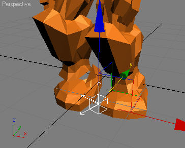

を押したまま[レイヤ変換ギズモを表示](Display Layer Transform Gizmo)ボタンをクリックすると、選択したボーンの位置に CAT が変換ギズモを作成します。 たとえば、キャラクタの足を選択し、
を押したまま変換ギズモ ボタンをクリックすると、ノードがその足とちょうど同じ位置に表示されます。ノードが表示されたら、異なるレイヤをハイライト表示し、もう一度
を押したまま、そのレイヤの変換ギズモをオンにします。これで、3ds Max の[位置合わせ](Align)ツールを使用して、両方のレイヤでの足の位置を位置合わせできるようになります。

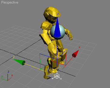

キーを押したまま[レイヤ変換ギズモを表示](Display Layer Transform Gizmo)ボタンをクリックすると、ワールドの原点(0,0,0)に新しいノードが表示されます。そのノードを移動すると、[座標表示](Coordinate Display) (プログラム ウィンドウの底部付近にある[X]/[Y]/[Z]フィールド)に、レイヤにどの程度の変換が適用されたかが表示されます。 たとえば、歩行サイクル ループをロードして、ちょうど 60 単位(ループの長さが 60 の場合)ごとにループを前方に移動できます。

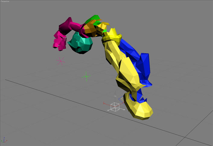

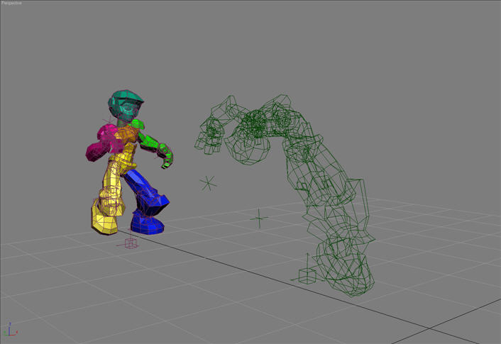

ビューポート上でレイヤ変換ギズモを使用し、アニメーション レイヤを変形することができます。これは移動、回転、データのスケール(均等および不均等)を含みます。レイヤ変換ギズモは、クリップ間のブレンドを行うためにクリップを整える場合に特に役立ちます。
レイヤ変換ギズモでアニメーション レイヤを変形するには:
ビューポートの既定値の位置(リグの足の間)にギズモが表示されます。
リグおよびリグのアニメーション全体も同様に移動します。

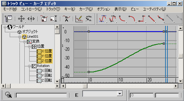

選択されたレイヤの下の CATParent にある[変換](Transform)ブランチのカーブ エディタに、変換ギズモのアニメーション キーが表示されます。また、範囲ビュー機能を使用すると、キーにすばやくアクセスできます。
