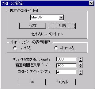

[ストロークの設定](Stroke Preferences)ダイアログ ボックス
[ストロークの設定](Stroke Preferences)ダイアログ ボックスを使って、ストローク セットやその他さまざまなストロークのプロパティを保存することができます。

インタフェース
[現在のストローク セット](Current Stroke Set)領域
現在のセットにあるストロークの名称と個数が表示されます。
  • 新しいセットを作るには、編集ボックスに新しい名前を入力して[保存](Save)をクリックします。
  • また、異なるセットを選択するには、リストからそのセットを選択して[OK]をクリックします。
保存
リストに表示されたセットを保存します。
削除
リストに表示されたセットを削除します。
[ストローク レビュー の表示順序](Review Strokes Default Show As Order)領域
コマンドとストロークのどちらを最初に[ストロークをレビュー](Review Strokes)ダイアログ ボックスにリストするかを指定します。
  • コマンド名割り当てられたストロークをコマンド名(「アニメーションを再生」など)で表示します。
  • ストローク名割り当てられたストロークをストローク名(「HK」など)で表示します。
グリッド時間を表示 (ms)
ストロークが完成してからストロークの分析軸がビューポートに表示されるまでかかる時間で、単位はミリ秒です。グリッドを表示しない場合は、これを 0 (ゼロ)に設定します。既定値は 300 (約 1/3 秒)、範囲は 0 ~ 2,000 です。
範囲時間を表示 (ms)
ストローク範囲がビューポートに表示されるまでの時間で、単位はミリ単位です。範囲は 0 ~ 2,000 です。0 に設定するとこの機能はオフになります。既定値は 300 (約 1/3 秒)です。
開始点上で操作するストロークでは、小さな X が表示されます。ストロークのバウンディング ボックスにあるアイテム上で操作するストロークでは、バウンディング ボックスが表示されます。円形範囲上で操作するストロークでは、ストロークの四角いバウンディング ボックスの内側にぴったり合った円が表示されます。[領域内](Window)による選択は実線で表されます。[交差](Crossing)による選択は点線で表されます。
ストローク ポイント サイズ
ストロークの形を視覚的に確認するためにビューポートに描かれる X のピクセル サイズです。既定値は 4、範囲は 3 ~ 20 です。
