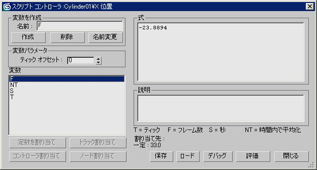

スクリプト コントローラの使用方法は、式コントローラに似ています。[スクリプト コントローラ](Script Controller)ダイアログ ボックスで、コントローラ値を計算するためのスクリプトを入力します。

シーン内のノードまたはアニメーション トラックを参照する必要がある場合は、スクリプト コントローラ変数ツールセットを使用して特定のノードまたはコントローラ トラックに割り当てる変数を作成することをお勧めします。この方法で変数を作成しておくと、後でシーンのオブジェクトの名前を変更する場合に、そのオブジェクトを使用しているスクリプトコントローラが保持されます。これは、変数がノードへのリンクを保持するためです。
この方法で作成しておかなければ、たとえばダイアログの[式](Expression)ウィンドウでノードを変数に手動で割り当てる場合、その特定のノードの名前を変更すると、そのノードへのリンクが失われます。

スクリプト コントローラを割り当てると、[スクリプト コントローラ](Script Controller)ダイアログ ボックスが自動的に開き、ここにスクリプトを入力します。この後、このダイアログ ボックスを開く場合は、[モーション](Motion)パネルか[トラック ビュー](Track)階層でトラックを右クリックし、[プロパティ](Properties)を選択するか、トラック ビューのツールバーで[プロパティ](Properties)ボタンをクリックします。
コントローラの使用可能なすべての変数のリストが表示されます。以下の定数値を持つ定義済みの変数は、すべてのスクリプト コントローラで使用可能で、削除または名前の変更はできません。
