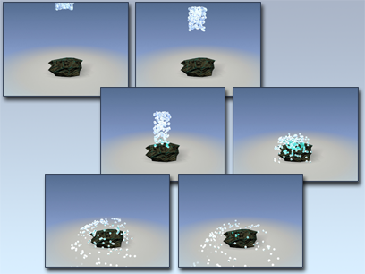

U ディフレクタは、任意のオブジェクトをパーティクル ディフレクタとして使用できる汎用ディフレクタです。
U ディフレクタ オブジェクトに衝突してパーティクルが分散した状態
