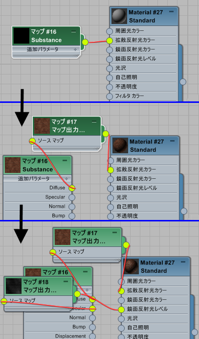

マップ出力セレクタ マップは、Substance ファイルをロードして、マルチ出力の Substance マップの出力をマテリアルのマップ入力に割り当てると、自動的に挿入されます。同様に、空の Substance マップをマテリアル マップに割り当て、複数の出力を持つ Substance ファイルをロードすると、マップ出力セレクタが自動的に挿入されます。または、マテリアル/マップ ブラウザから直接マップ出力セレクタを追加することもできます。
マップ出力セレクタ マップのシンプルなインタフェースにより、Substance マップへのアクセス、マップ チャネル インデックスの変更、マップ出力チャネルの変更ができます。たとえば、元の接続を維持したまま、出力を[拡散反射光](Diffuse)から[鏡面反射光](Specular)に変更できます。
上: 新しい Substance マップをマテリアルの[拡散反射光](Diffuse)マップに割り当てた後
中: マップ出力セレクタ マップは Substance ファイルを Substance マップにロードした後に自動的に挿入される
下: Substance マップとマテリアルの間に別の接続(鏡面反射光)を作成すると、マップ出力セレクタがもう 1 つ挿入される

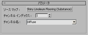

入力マップの名前とタイプが表示されます。このマップに切り替えるには、ボタンをクリックします。
Substance マップの出力チャネルの ID 番号。1 は[拡散反射光](Diffuse)に対応し、2 は[鏡面反射光](Specular)に対応するなど。この設定は、[チャネル名](Channel Name)の設定にリンクしています(次を参照)。
Substance マップの出力チャネル。チャネルを変更するには、ドロップダウン リストから別のチャネルを選択します。この設定は、[チャネル インデックス](Channel Index)設定にリンクしています(前を参照)。
