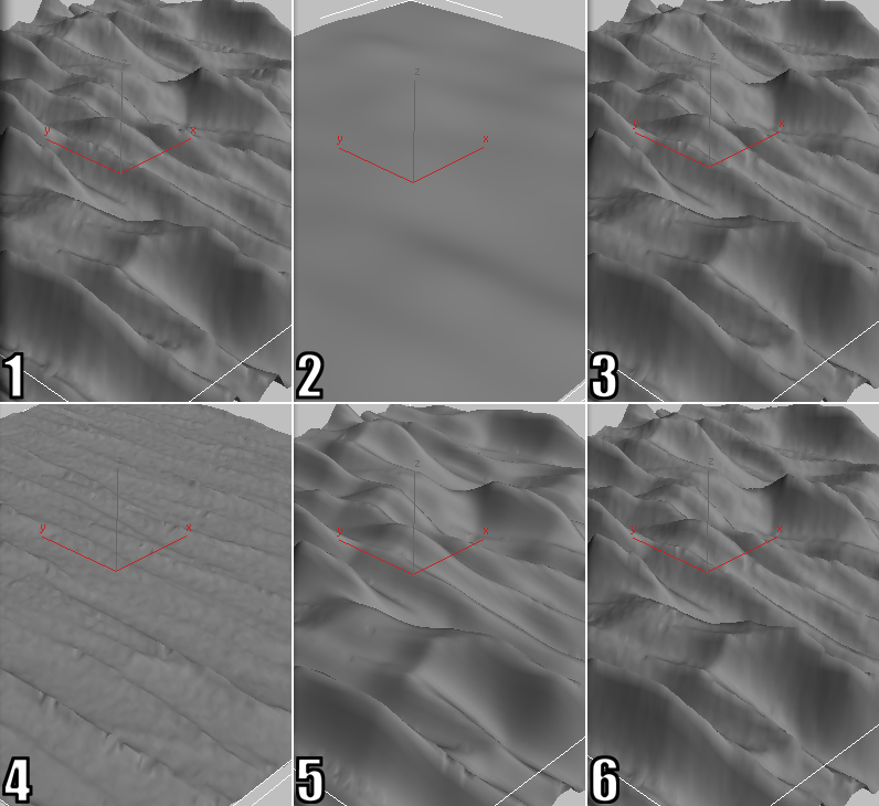

次の図では、平面のプリミティブは、2 つの異なる[レリーフ バランス](Relief Balance)の設定によって、Desert_Sand_01 サブスタンスの出力を変えてディスプレイスされています。最初の行は、[レリーフ バランス](Relief Balance)を比較的高い値の 18.0 に設定した、[バンプ](Bump)、[ディスプレイスメント](Displacement)、[高さ](Height)の出力を示しています。2 番目の行は、[レリーフ バランス](Relief Balance)を値の範囲の下限近く 2.0 のに設定した、[バンプ](Bump)、[ディスプレイスメント](Displacement)、[高さ](Height)のそれぞれの出力を示しています。
1. [バンプ](Bump)出力、[レリーフ バランス](Relief Balance) = 18.0
2. [ディスプレイスメント](Displacement)出力、[レリーフ バランス](Relief Balance) = 18.0
3. [高さ](Height)出力、[レリーフ バランス](Relief Balance) = 18.0
4. [バンプ](Bump)出力、[レリーフ バランス](Relief Balance) = 2.0
5. [ディスプレイスメント](Displacement)出力、[レリーフ バランス](Relief Balance) = 2.0
6. [高さ](Height)出力、[レリーフ バランス](Relief Balance) = 2.0
2 つの[高さ](Height)のディスプレイスメント(3 と 6)は同じです。[レリーフ バランス](Relief Balance)は[高さ](Height)の出力に影響を与えません。

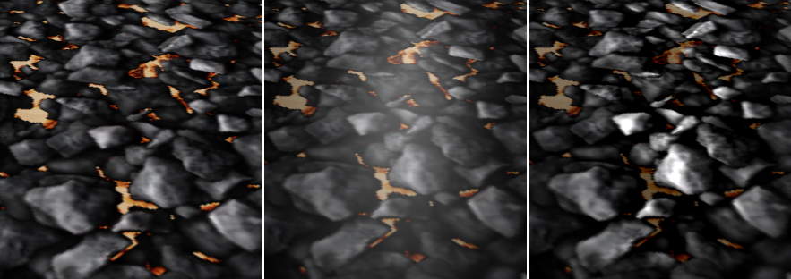

次の図は、標準マテリアルを使用して平面プリミティブに[拡散反射光](Diffuse)マップとして適用した石炭 Substance をパース ビューポートで表示したものです。
  • 最初のイメージは、既定値のシーンのライトを使用したマップです。表示される鏡面反射光ハイライトは、[拡散反射光](Diffuse)マップをそのまま使用し、変わりません。
  • 2 番目のイメージは、頭上にオムニ ライトが 1 つ置かれ、マテリアルで鏡面反射光ハイライトが指定されています。[拡散反射光](Diffuse)マップのイメージの内容とは関係なく、平面のサーフェス上にポイントの光源を使用した一般的な結果を示しています。
  • 3 番目のイメージは、同じライティングとマテリアルの[光沢](Glossiness)の値(48)を使用していますが、鏡面反射光ハイライトが Substance マップの[鏡面反射光](Specular)出力からマテリアルの[鏡面反射光レベル](Specular Level)マップに適用されています。この鏡面反射光ハイライトでは、石炭が 2D イメージでなく 3D オブジェクトのようにリアルです。光源か見る角度を移動すると、ハイライトが別の石炭に移ります。
左: [拡散反射光](Diffuse)マップの鏡面反射光
中央: マテリアルの鏡面反射光
右: Substance マップの鏡面反射光

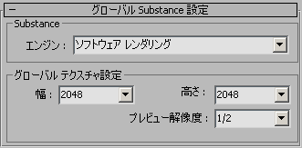

[グローバル Substance 設定](Global Substance Settings)ロールアウト
[グローバル設定](Global settings)には、Substance マップとテクスチャ サイズをレンダリングするエンジン(ソフトウェア サブシステム)が含まれています。
エンジン
Substance テクスチャの現在のビューポート内レンダリング エンジン。ドロップダウン リストで、[ソフトウェア レンダリング](Software Rendering)と[ハードウェア レンダリング](Hardware Rendering)からエンジンを選択します。マシンがハードウェア レンダリングをサポートする場合、[ランダム シード](Random Seed)などの Substance パラメータを変更する際の応答がずっと速くなります。
注: このオプションは、[ソフトウェア マップをビューポートに表示](Material Editor setting for Show Software Map)または[ハードウェア マップをビューポートに表示](Material Editor setting for Show Hardware Map)のマテリアル エディタ設定の影響を受けません。
[エンジン](Engine)設定を変更すると、3ds Max の再起動を促すメッセージが表示されます。その後は、次回エンジンを変更してソフトウェアを再起動するまで、そのエンジンがすべての Substance テクスチャに対して有効になります。
[グローバル テクスチャ設定](Global Texture Settings)グループ
[幅](Width)/[高さ](Height)
シーンのすべての Substance テクスチャの基本出力解像度は、[テクスチャ サイズ](Texture Size)(ローカル)設定に応じてテクスチャごとに変わります。いずれかの Substance のグローバル設定を変更すると、シーン内の他のすべての Substance が変更されます。
プレビュー解像度
[マテリアル エディタ](Material Editor)およびビューポートのマップのみをレンダリングするための Substance マップに適用されるマルチプライヤ。このマルチプライヤは、レンダリングされた最終出力には適用されません。
フィードバックを迅速にするため、シーンとマテリアルを編集する場合、ここでは小さい値を使用してください。

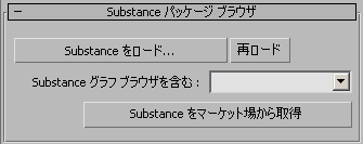

[Substance パッケージ ブラウザ](Substance Package Browser)ロールアウト
Substance ファイルには複数のテクスチャ定義を含めることができるため、「パッケージ」と呼ばれることもあります。この設定を使用して、Substance ファイルを開いて再ロードし、ファイルに複数の定義がある場合は、使用する定義を選択します。
Substance をロード
[Substances を参照](Browse For Substances)ファイル ブラウザ ダイアログ ボックスを開きます。Substance ファイルを開くには、このダイアログ ボックスを使用します。
Substance のすべてのマップとサンプル イメージは、「Substance のサンプル」を参照してください。
ファイルを開くと、ファイル名とアクティブな Substance の名前がこのボタンに表示されます。また、マウス カーソルをボタンの上に置くと、ファイル パスを示すツールチップが開きます。
注: 新しい Substance ファイルを開くと、Substance マップの[パラメータ](Parameters)パネルはリセットされますが、その他のロールアウトの設定は変更されません。たとえば、テクスチャ サイズやタイリングの量を変更すると、これらの変更は別の Substance をロードしても保持されます。
注: ある Substance の出力がマテリアルの出力にワイヤリングされている場合に、その出力を持たない別の Substance ファイルを同じマップに開くと、以前の接続は切断されます。ただし、その接続のマップ出力セレクタ マップは、マテリアルの出力に接続されたままです。
例外は、スペースやノイズ マップなど、出力が 1 つの Substance をマテリアルに複数の出力が接続されているマップに読み込んだ場合です。この場合、1 つの出力が、以前に接続されているすべてのマテリアルの入力に接続されます。
再ロード
Substance を定義ファイルから再度ロードします。
注: Substance の再ロードでパラメータの値は変わりません。Substance を既定値にリセットするには、[参照をクリック](Click To Browse)ボタンでファイルを開きなおします。
Substance グラフ ブラウザを含む
このドロップダウン リストを使用して、複数の定義を含むパッケージから使用する Substance 定義を選択します。
注: このバージョンの Substance に含まれるパッケージには、複数のグラフを持つものはありません。
Substance をマーケット場から取得
既定のブラウザで Allegorithmic の Web サイトが開きます。Web サイトを参照して、役に立つ製品やアドオンを見つけてください。

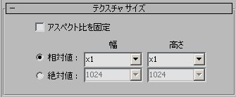

[テクスチャ サイズ](Texture Size)ロールアウト
これらの設定は、現在のテクスチャの出力解像度のみに影響を与えます。現在のテクスチャの解像度はグローバル サイズ(相対)を基準にすることも、またはグローバル·サイズとは無関係に設定することもできます。このロールアウトを使用してどちらかのオプションを選択し、現在の個々の Substance の次元を設定します。[テクスチャ サイズ](Texture Size)の設定を大きくすると、高品質のテクスチャができますが、レンダリング時間が長くなります。
縦横比を固定(鍵のアイコン)
オンにすると、このロールアウトの幅の設定だけが使用できるようになり、[幅](Width)の設定を変更すると、現在のアスペクト比を維持するように高さの値も変化します。
注: このスイッチはグローバル サイズに影響しません。別の[グローバル テクスチャの幅/高さ](Global Texture Width/Height)設定を選択すると、アスペクト比を変更することができます。
[相対値](Relative)/[絶対値](Absolute)
[相対値](Relative)を選択すると、[幅](Width)と[高さ](Height)の設定はグローバルの寸法のマルチプライヤとして動作します。たとえば、[グローバル テクスチャの幅](Global Texture Width)と[グローバル テクスチャの高さ](Global Texture Height)が両方とも 512 に設定されており、[相対幅](Relative Width)と[相対高さ](Relative Height)を[x2]に設定すると、そのテクスチャに対するレンダリングの出力解像度は 1024 x 1024 になります。この方法で、グローバル レベルでベースライン解像度を設定してから、Substance マップごとに相対的マルチプライヤを使用して変更することができます。
[絶対値](Absolute)を選択すると、[幅](Width)と[高さ](Height)の設定は、グローバル設定に関係なく、出力解像度を決定します。
どちらのオプションでも、[幅](Width)と[高さ](Height)の設定はドロップダウン リストから選択します。
現在のテクスチャ解像度
この読み取り専用のフィールドには、グローバルおよびローカルのテクスチャ サイズの設定から計算された実際の出力解像度が表示されます。

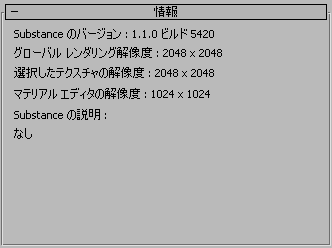

[情報](Information)ロールアウト
この読み取り専用のロールアウトには、Substance ソフトウェアの現在のバージョン、解像度の設定、および現在のパッケージの説明(作成者が入力している場合)が表示されます。

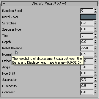

[(テクスチャ)パラメータ]([texture] Parameters) ロールアウト
Substance テクスチャにはそれぞれ独自のパラメータ セットがあり、その一部はほとんどのテクスチャに共通します([ランダム シード](Random Seed)など)。ほとんどのパラメータでは、前の図のように、ツールチップに名前と簡単な説明が表示されます。特に指定されていない場合、ほとんどのパラメータでの使用可能な値の範囲は 0.0 ~ 1.0 です。
このロールアウト特有の注意点は、[レリーフ バランス](Relief Balance)設定です。この設定は、メッシュをディスプレイスすることができるすべての Substance マップで使用できます。[レリーフ バランス](Relief Balance)を使用すると、[バンプ](Bump)と[ディスプレイスメント](Displacement)のウェイトを調整できます。詳細は、「Substance とディスプレイスメント」を参照してください。
