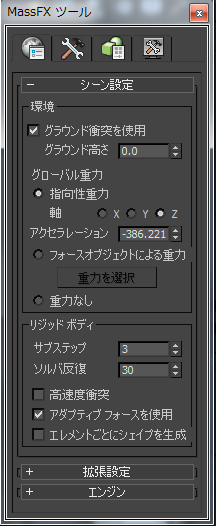

[MassFX ツール](MassFX Tools)ダイアログ ボックスは、3ds Max で物理的シミュレーションを作成する一般的な設定やコントロールへの容易なアクセスを提供します。このダイアログ ボックスには、4 つのタブ パネルがあります。それぞれのタブについては、個別の項で詳しく説明します。ダイアログ ボックスを開くには、[MassFX]ツールバーの一番左のボタンをクリックします。また、必要なパネルに直接移動するには、ツールバーの[MassFX ツール](MassFX Tools)フライアウトでそのボタンを選択します。
最初に、[MassFX ツール](MassFX Tools)フローティング ダイアログ ボックスがビューポート上に表示されます。これをドッキングするには、タイトル バーをプログラム ウィンドウの左側または右側にドラッグします。または、タイトル バーを右クリックして、[ドッキング](Dock)
[左](Left)/[右](Right)を選択します。このダイアログ ボックスを閉じるには、右上隅の[閉じる](Close)ボタンをクリックするか、ダイアログ ボックスを開く際に使用したのと同じコマンドを起動します。
