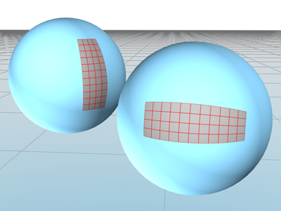

たとえば、[パッチ選択](Patch Select)モディファイヤを適用して、パッチ球のパッチ行を選択してから、[パッチを削除](Delete Patch)モディファイヤを適用して、これらのパッチを削除できます。削除したパッチを元に戻すには、[パッチを削除](Delete Patch)モディファイヤを削除します。
[パッチを削除](Delete Patch)を使用してパッチ球のセクションを削除
